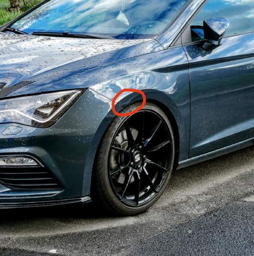

Hier ist Mal ein Bild wie weit die Felge rauskommt

Die 8,5J ET40 macht in jedem Fall vorne Probleme.

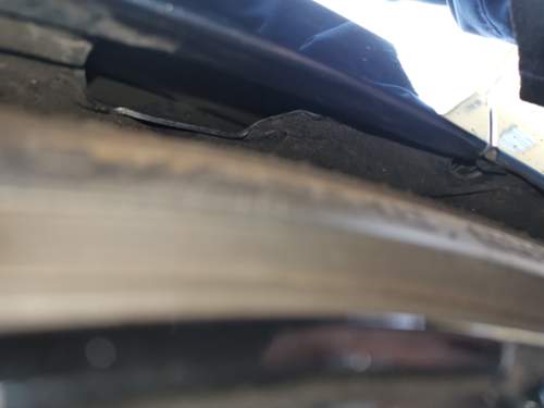

Wenn man die Kante nicht umlegt und die Schraube für die Radhausschale nicht entfernt, schleift es. Der Aufwand ist gering und jede Werkstatt/jeder Reifenhändler sollte das hinbekommen.
Bei 30/35er Federn könnte es gerade noch so reichen. Aber ohne Gewähr.
Fährt man tiefer müssen vorne in jedem Fall Vorkehrungen getroffen werden.
Ich habe die Stelle vorne im Übergang zum Frontstoßfänger gekennzeichnet. Dort fehlen bei mir Halter und Schraube (2. Bild).
Hinten ist grundsätzlich genug Platz.

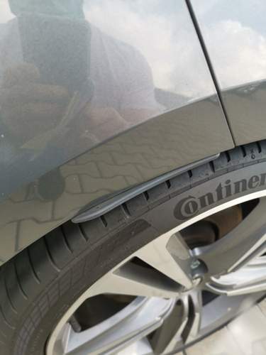

Ich fahre eine 8Jx19 ET48 in Verbindung mit einem Gewindefahrwerk und einem Fulda Sportcontrol in 225/35/R19. Vorn mit 8er Platten (ET40) und hinten mit 10er Platten (ET38). Die Radspoiler die der Cupra teils serienmäßig hat, würde ich mir auch besorgen. Die Kosten an die 20€ (3. Bild)
