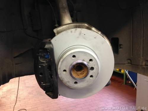

ich habe die normalen belüfteten Scheiben von Zimmermann. Foto kann ich gerne gleich hochladen wenn ich am Auto war.
Anbei ein Bild vom Einbau der Bremsscheiben.
Eingebaut von mir selbst im Februar diesen Jahres. Sind Zimmermann Coat Z Scheiben.
Bis jetzt knapp 4.000 km gefahren und alles ist wunderbar.
Ich hoffe das diese "Coat Z" Beschichtung das hält was es verspricht.
Die Bremsscheibe soll nicht mehr am Rand rosten. Mal abwarten ob´s wirklich klappt

Danke, die schauen aus wie die ATE Scheiben. Diese sind ebenfalls beschichtet.
