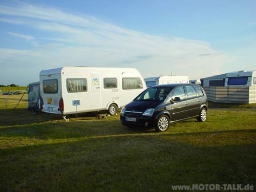

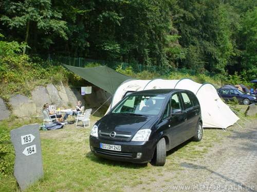

Unser 1.7cdti Sport war wie der Name selbst bereits sagt mit dem Serien-Sportfahrwerk ausgestattet mit Opel 16" Alus auf 205-er Bereifung entweder mit 50-er oder 55-er Querschnitt. (s. Anhang)
Hatte nie das Gefühl gehabt das er großartig wackelt, mit dem konnte man einige Leute auf zweispurigen BAB Auf- oder Ausfahrten schön ärgern. 😛
