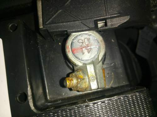

Sieht mann an der battery van sie eingebaut ist oder wie alt sie ist ?
Ja es steht auf der Batterie wann sie hergestellt wurde. Bei mir ist es auf einem der Pole eingestanzt.
Ich liebe deine poste 🙂 Habe es gefunden vo du es geschrieben hast 🙂
