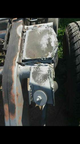

Ab zum sandstrahlen. Leider wurde die Aufhängung der Feder und der Dämpfer nicht professionell gemacht. Wird komplett erneuert.
+6
Ich beneide dich für deinen Mut @dsis
Ich hoffe wirklich für dich dass die anderen Arbeiten nicht so wie die Feder-- und Däpfer Aufnahme gemacht sind...
Lass uns weiter am Fortschritt der Arbeiten teilhaben.
VG
MPS12
Das Auto wurde mit solchen Aufnahmen in Deutschland gekauft. Der nette Verkäufer meinte auch, dass er alles immer professionell hat machen lassen....
Jetzt nach dem Sandstrahlen sieht man alles ganz gut.
Die Leute im Ausland wo Ich das Auto machen lasse, sind zwar langsam jedoch sehr genau und haben mich sofort darauf hingewiesen.

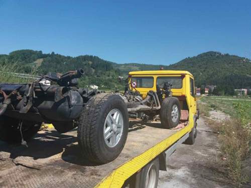

Jetzt wird der Rahmen weiter zerleget und die einzelnen Gummis gewechselt.
Das Gleiche wird auch bei der Kabine gemacht. Sandstrahlung und neue Farbe. Alles natürlich mit extra viel Mike Sanders(15kg sind geplant).

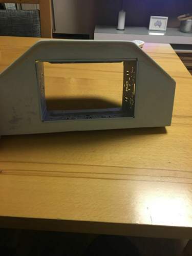

Interieur wird vorerst nichts gemacht. Ich muss einiges noch verändern. Will zusätzliche Lichter, Ablagen etc installieren. Ein Forumsmietglied war so freundlich und hat mir dafür eine Konsole gebaut womit Ich ein Navi nach oben auf das Armaturenbrett installieren kann. Dafür müssen leider die mittleren Luftdüsen weichen. (Siehe Anhang)
Ich weiss nicht ob Ich seinen Namen nennen darf!?

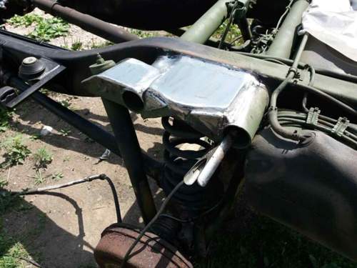

Federnaufhängung nun richtig gestellt
Grundierung in Grün
@dsis schrieb am 12. August 2017 um 12:56:30 Uhr:
Hallo, ich bin kein Schweißfachmann. Aber die Nähte würde ich doch mal einen Fachmann - zumindest die Bilder - zeigen.
Viele Grüße aus dem Norden
Hallo G-Senior,
Einer der drei Fotos zeigt den alten Zustand. Die glänzenden den neuen Zustand! Arbeite selbst in einem
Schweissbetrieb und kann die Qualität bestätigen. Sogar etwas zu viel des guten.
Bitte nicht vom rundherum täuschen lassen

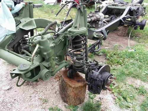

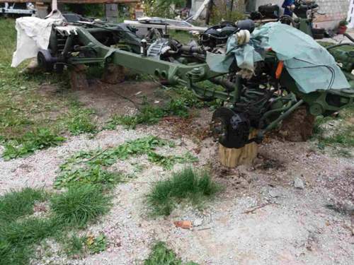

Nun in Schwarz.. anschließend Mike Sanders
p.s. Die Schläuche/Bremsschläuche inkl. Befestigungen werden neu gemacht (KuNiFer und stahlflex)
Die Gummis werden auch alle erneuert.
Auspuff und Abgasrohre auch neu.
