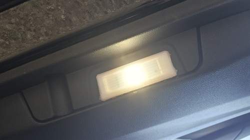

Es wird tatsächlich unterschieden zwischen der Einstiegsbeleuchtung, wenn eine Leuchte in der Türverkleidung unten verbaut ist und dann mit Logo (oder ohne) bei Öffnun angeht, oder eben dem "Teppich", dieser ist unten im Schweller verbaut und geht bei Türschloßöffnung (bei mir) an.
Ich habe beides und als Ausstattung S0322, also Komfortzugang, angewählt, ob man damit aber wirklich beides bekommt, kann ich Dir nicht sagen. Da man das aber nicht separat wählen konnte, würde ich das mal annehmen.

Kann ich auch nicht glauben. Mein M40i hat Teppich und Einstiegsbeleuchtung und ich hätte jetzt gesagt das ist bei dem Fahrzeug Standard. Hast du beleuchtete Türgriffe?

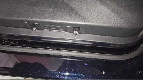

...anbei ein Foto von unten (Fahrerseite)
Tatsächlich nichts verbaut. Finde ich von BMW bestenfalls fragwürdig, an solchen kleinen Dingen zu sparen.

@Ameno schrieb am 9. Oktober 2024 um 19:51:12 Uhr:
Ok, es gibt also eine Stanzung, wo früher die Lampe saß.
Nun wäre es interessant, ob sie auch die Kabel drinnen gespart haben, sonst würde ich mit einem Cuttermesser den Deckel ausschneiden und ne Lampe einbauen.
Das das unter Standard ist, finde ich aber auch.
