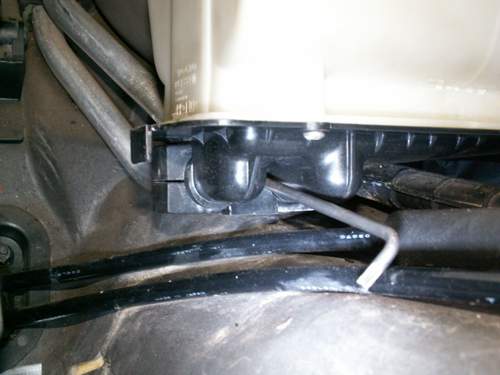

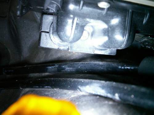

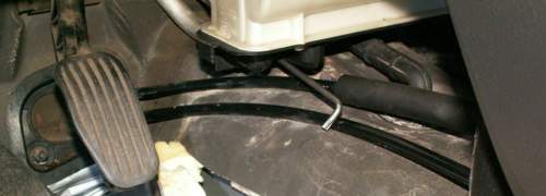

Nach einiger Recherche hier im Forum bin ich mir ziemlich sicher, dass mein Wärmetauscher undicht ist.
Symptome: weißer, geruchsloser Dampf aus der Lüftung. Scheiben werden nicht frei bzw. beschlagen schnell
Meine Fußmatte ist trocken, ich habe keinen erhöhten Kühlwasserverbrauch. Heute habe ich mal genauer geschaut und Bilder gemacht.
Meine Bitte: Könntet ihr Euch das mal anschauen und den Defekt bestätigen? Ich will den Wärmetauscher nicht wechseln, wenn es etwas anderes (Schnellkupplung) ist. Auf den Bildern könnte man meinen, man sieht ausgelaufenes Kühlwasser, aber nur kleine, trockene Rinnsale. Ich habe auch gelesen, dass man oft auch nur eine Schraube nachziehen muss (welche?) oder die O-Ringe tauschen. Lohnt der Versuch?
Was haltet ihr von dem Wärmetauscher von Polar Parts (http://www.ebay.de/.../291795207624?...). Sieht aus, als wenn da auch alle notwendigen Dichtungen dabei sind.
Beim Tausch: Wo sollten die Kühlwasserschläuche abgeklemmt werden? Im Motorraum, direkt vor der Schnellkupplung? Gibt es ein normalwerkzeug oder braucht man diese speziellen Klemmen, wie bei Skandix erhältlich?
Ich danke Euch für Eure Hilfe!
Johannes

@Jowo1710 schrieb am 25. August 2016 um 18:35:52 Uhr:
...... Ich habe auch gelesen, dass man oft auch nur eine Schraube nachziehen muss (welche?)
Diese hier ....
Wt-schraube
Diese hier ....
kleiner Nachtrag; könnte sein, dass es eine T10-Schraube war

Super, habe ich verstanden. Genau, diese Schraube muss ich noch kontrollieren. Das mit dem Gebläse auf Fußraum muss ich noch probieren.
Ich habe jetzt an der Fahrerseite schon alles offen. Wenn ich es schaffe, werde ich mal eine Weile fahren und Küchenpapier unter den Wärmetauscher bzw. die kritischen Stellen legen und schauen, ob was raustropft.
So, habe jetzt alle Teile zum Wechseln da, wollte aber nochmal eine Testfahrt machen, bevor ich anfange. Man weiß ja nie...
Siehe da: Bei warmen Motor die Heizung und Gebläse angeschaltet, sofort weißer Dampf/Qualm aus der Lüftung. Bei voller Lüftung auf die Frontscheibe beschlägt diese sehr schnell. Gebläse auf Fußraum: weniger/kein Qualm. Direkt nach dem Fahren habe ich beide Seitenverkleidungen zum Mitteltunnel demontiert und auch mal unter den Beifahrerteppich geschaut: NASS. Nicht extrem, aber man konnte sehen, dass der Wärmetauscher an der rechten unteren Seite leckzt und die Suppe an der Plastikverkleidung nach unten in den Fußraum unter den Teppich läuft.
Eindeutig, würde ich sagen. Hoffe, dass mit neuem WT (inkl. neuer O-Ringe) alles wieder dicht wird. Ich werde berichten...
