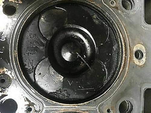

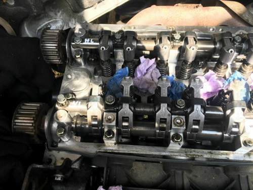

Zahnriemen übergerutscht (Spannrolle lose)
kopf runter, alles noch in Ordnung
Kipphebelwelle verbogen , 2 Halteschrauben gerissen

Ventildeckel runter

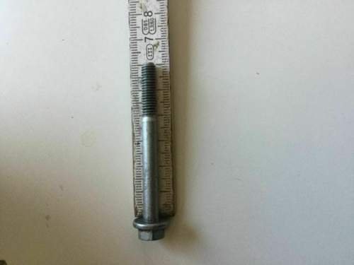

M6, wie lange ?
muss ich morgen nachmessen. sind glaube ich 2 unterschiedliche längen.
2 an den Nockenwellen lagern vorne und hinten und 4 jeweils zwischen den Kipphebeln.

Ich kann mir nicht vorstellen das da einige Ventile bei dem Schaden nichts abbekommen haben !
Benzin drauf und Dichtheitsprüfung machen !
Also die Schrauben sin M6 x 60
10.9
Dehnschrauben?
Foto Schraube
Brauch min 6 Stück

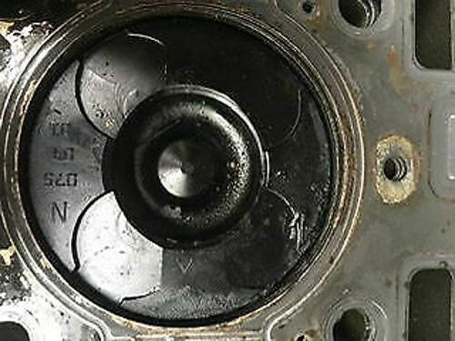

Habe ich gemacht. Alles dicht. Kopf im Ausgebauten Zustand gepfrüft.
War im 2. Gang quasi in Schriigeschwindigkrit ( 30er Zone) und hab sofort ausgekuppelt als es Klack gemacht hat.
An 2 Ventilen ist ein wenig der schwatze Belag weg gewesen vom Kontakt mit den Kolben.
