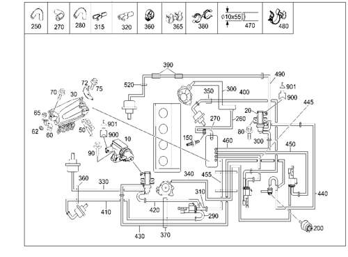

Weiß denn niemand wofür dieser Schlauch beim CDI OM651 ist?
Mercedes E-Klasse W212
Hallo!
Hier nochmals die Frage, zu welchem vorne oben am Motor sitzenden Aggregat der (bei mir abgerissene) Unterdruckschlschlauch gehört?
Falls weitere Fotos/ Angaben zur Identifikation notwendig, einfach schreiben.
+2
54 Antworten
Über der Wapu sitz das Umschaltventil (das blau eingekreiste) Bypassklappe Ladeluft. das Umschaltventil für die Wapu sitzt unten links am Motor.
Hast du dir den Unterdruckplan eigentlich mal angesehen? Das ist eigentlich selbst erklärend.
Unterdruckplan 651
Zwischenzeitlich geklärt gibt wohl beide Anschluß Varianten, was nicht geklärt ist
warum es bei 207-212-204 mit OM651 Motoren auch die andere Anschlußvariante gibt.
Bei allen OM651 wo ich die WAPU getauscht habe war der Unterdruck am
unteren Anschluß am Umschaltventil über die WAPU angeschlossen.
Ich habe nach Videos gesucht wo es wie auf dem Unterdruckplan angeschlossen ist.
Ich habe nur Videos gefunden wie ich es kenne, auf dem zweiten Video und
dritten sieht man es noch besser!
Ein Beispiel w212 ab minute 5:47
https://www.youtube.com/watch?v=noyjvMx0fYY
Zweites Beispiel ab minute 3:40
https://www.youtube.com/watch?v=LRsYr_hduSQ
Drittes Beispiel W204 der muß noch etwas üben mit dem Schlauch abziehen
der klickst sogar das obere Abschaltventil aus der Halterung ab minute 9:00
https://www.youtube.com/watch?v=lEQyv11EwuM
Hmm, vielleicht Baujahr abhängig??
Ich habe die andere Anschlussvariante mit 651.911 Motor.
@BMW_O schrieb am 13. April 2023 um 17:41:45 Uhr:
Mein A207 11/2011 hat auch den 651.911 Motor und habe da auch bereits
die WAPU getauscht, war am Umschaltventil direkt über der WAPU angeschlossen
wie in den Videos.
Ich habe auch damals das Umschaltventil getauscht daher weiß ich das auch noch genau.
Der TE hat ja Baumuster om651.924 dachte das es daran liegt, aber bei dir ist es ja
auch wie im Anschlußplan und der ist ja auch für den 651.911, muß ja einen
Hintergrund geben.

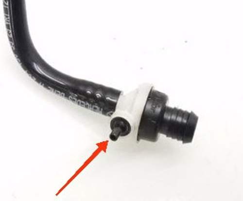

Hey Leute,
Bei mir ist leider die vom Steckernase das schwarze Kunstoff Bild 1 abgebrochen von diesem roten ein gekreisten. Hat jemand eine teilnummer für mich oder weist wie das Teil heißt bin leider nicht fündig geworden.
Bin für jede Hilfe dankbar ??
