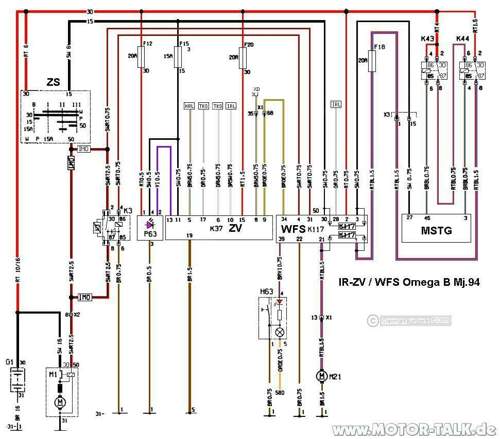

Themenstarteram 20. Dezember 2011 um 17:02
So, habe mir vorhin nochmal die Mühe gemacht und habe alle drei Schlüssel
nochmal nacheinander synchronisiert , aber es ist kein Unterschied zu bemerken.
Und ich habe mir den Plan vom alten 94ger -trotz Aversion gegen diese mit der heißen Nadel genähten Elektrik- mal vorgenommen und die Möglichkeiten durchgespielt.
Auch den Plan habe ich noch mal in verständlicher Form nachgezeichnet, um mit einem Blick zu sehen, was im original auf drei Seiten verteilt ist.
Ich komme jetzt auch fast zu dem Ergebnis das da ein Kontaktfehler oder ein Relaisfehler vorliegen muß.

Wfs-omega-b-94

Ja, die Zv gibt ein Freigabesignal an die WFS.
Die WFS gibt dann dem MSTG, der Benzinpumpe und dem Starter eine Freigabe.
