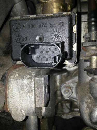

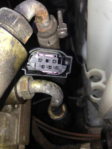

Hi alle,
(MB-Typ siehe footer)
seit 2 Jahren fahre ich mit der überbrückten WFS rum. Geht, ist aber nicht gerade standesgemäß.
Ich habe gestern in einem dieser Threads gelesen, dass man dem Fehler auf die Spur kommen kann, durch messen der Kontakten des Steckers an der mechanischen WFS-Ventil an der Einspritzpumpe. In dem besagten Thread sprach man von 4 poligem Stecker. Das Problem ist, dass mein Stecker 6 Pole hat, von denen 5 belegt sind. Weis jemand, zwischen welchen der Pole 12 Volt anliegen müsste, wenn die Steuergeräte i.O. sind und der Schlüssel auf Vorglühen steht. Dadurch würde dann das Ventil geöffnet sein.
Hier die Farben der Kabel, für die belegten 5 Pole.
1: braun
2: nicht belegt
3: braun/grau
4: gelb/rot
5: gelb
6: grün
Hat jemand eine Idee?
schönen Gruß
Hans-Peter
KM-Stand: 743000 KM

Mache doch bitte ein Foto auf dem der Stecker gemeinsam mit der Einspritzpumpe zu sehen sind.
Du schreibst, daß Dein Stecker 6 Kontaktstifte hat, aber davon nur 5 belegt sind.
Gibst aber weiter die Farben von 6 Adern an. Welche Adernfarbe "hängt denn in der Luft"
Hi Quali,
hier das Foto vom Stecker und auch von der "Steckdose", die am WFS-Ventil an der Einspritzpumpe hängt. Die Einspritzpumpe ist eine normale Diesel-Einspritzpumpe für 4 Zylinder. Ein Bild von der habe ich nicht (für erstrebenswert gehalten). :-)
An dem Stecker siehst Du auch, dass der Kontakt 2 unbelegt ist.
Also, wenn Du meinen Text genau liest, dann steht doch hinter Pol 2 gar keine Farbe,... oder habe ich es auf den Augen ?
schönen Gruß
Hans-Peter
km-Stand: 744500
Steckdose
Stecker
