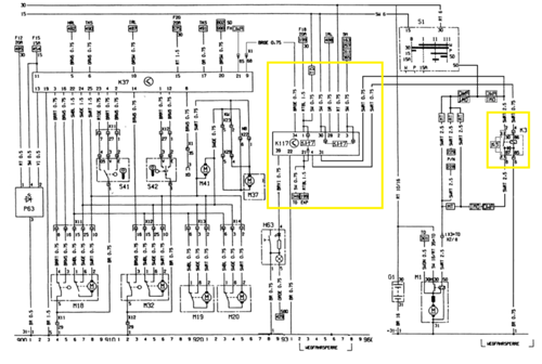

habe mir Heute einen Omega B 2,0 Bj.94 gekauft.
Leider ist bei dem Wagen wohl mal das Zündschloss getauscht worden,somit gibt es 2 Schlüssel,die FB und einen einfachen für das Zündschloss.
Als das Auto abholte,war alles ok,bin zur Tanke,habe getankt eingestiegen weitergefahren.
Meine Freundin wollte sich auf dem Weg auch ein Fahrzeug anschauen. Da stellte ich das Fahrzeug ab und verschloss es aber mit dem Schlüssel das die FB nicht funktioniert.
Musste das Fahrzeug da stehen lassen und nun weiß ich nicht weiter. Der Verkäufer ebenfalls ratlos und sagte das hatte er noch nie und es könnte vielleicht an den Batterien in der FB liegen.
Diese habe ich nun Zuhause getauscht aber da das Auto weit weg steht kann ich es nicht prüfen.
Meine Frage, kann es wirklich daran liegen oder gibt es eine andere Lösung.

nur mal zum Verständnis, bekommst du die Tür nicht auf, oder springt der Wagen nicht an ?
Das weg rennende Männchen zeigt nur an, ob die Alarmanlage scharf ist, wenn du sowas verbaut hast.
Wenn die Fernbedienung Aussetzer hat kann man die Kontakte nach löten.
Gruß Wartburg

Willkommen in meiner Welt! 😉 Nein nimm mir dieses Späßchen bitte nicht übel! Wechsel die Batterien in der FB, drückst du dann den Taster und das rote Lämpchen brennt im Schlüssel, weist du bescheid das er geht.
Wenn du dann mit der FB das Auto öffnest, funktioniert er auch wieder! Die Rote lampe mit dem Männchen sieht du immer, wenn die Wegfahrsperre nicht deaktiviert wurde, was leider ohne FB nicht geht, naja zumindest so lange man sie nicht gänzlich abklemmt, aber das ist eine andere Sache. Mir ging es auch schon mal wie dir, unsere 94´ziger haben diese verdammte Infrarot-FB und lästige Wegfahrsperre. Auch wenn man meinen manuell zu und aufsperrt, schaltet sie sich scharf.
Du kannst auch manuell aufsperren und dann den Knopf auf der FB drücken, dann müsste im Sekundenbruchteil die Rote Lampe unter dem Männchen ausgehen. Mein Tip, immer Ersatzbatterien im Handschuhfach liegen haben oder WFS abklemmen.
Batterien rein in die FB, hinfahren, Auto mitnehmen, dürfte klappen!
Ach und sollte trotz funktionierender FB die Zentralverriegelung nicht anspringen und nicht funktionieren, nicht gleich Panik bekommen, check mal die Sicherungen durch, die Nummer 20 verantwortlich für die ZV knallt bei unseren alten 94´zigern oft mal durch, nimm dir gleich mal ein paar Sicherungen A20 mit. Sollte sie immer wieder durchbrennen, zieh die Nummer 14 raus und probiere es dann nochmal. Ich stand auch schon mal 3 Stunden in der Pampa!
die Reichweite der Infarot FB ist ja sehr dürftig .
wenn die FB streikt sollte man sie vom Schlüssel trennen und den
Schlüssel ins Lenkradschloß stecken und die FB einzeln an den Innenspiegel
halten und drücken ,damit das Freigabesignal die Wgfs erreicht .
meist ist ja in der FB noch ein rest Leben drin und durch den verkürzten
Abstand Sender-Empfänger bekommt man den Motor gestartet !
man könnte ja den Transponder aus dem Schlüssel nehmen ,in die nähe der
Lesespule kleben und dann trotzdem mehrere Schlüssel benutzen mit einem Transponder ,Grins !
der Transpondercode (Tcode)ist unveränderlich und wird beim Anlernen über ein geeignetes
Diagnosegerät einmalig in den Transponder geschrieben .
jeder Transponder der zwei Schlüssel ,die man normal hat,hat einen anderen Code .
bei Zündung an wird der Transponderschlüssel durch die Ringantenne aktiviert und
sendet denTcode an das Wegfahrsperrensteuergerät (Wgfsp) an die im Wgfsp integrierte
Ringantenne.
das Wgfsp vergleicht den empfangenen Code mit dem
gespeicherten Tcode und erkennt den entsprechenden Schlüssel.
wenn der richtige Tcode erkannt wurde sendet die Wgfsp
ein codiertes Signal zum MSTG.
das MSTG vergleicht das empfangene Wegfahrsperrensignal mit dem vorher
programmierten Wegfahrsperrensignal.
ohne einen Sicherheitscode (Securitycode ,Carpass ) kann man da nichts machen ,
da dieser 4 stellige Code die Freigabe ist für die Wgfsp .
der gleiche 4 stellige Code ist in das Wgfspsteuergerät `gebrannt` !
bei der alten Infarot-FB geht gar nichts ,wenn man mit der FB das Fahrzeug verriegelt hat
und danach nur mit dem Schlüssel aufschließt ,ohne funktionierende und benutzte FB beim
Öffnen der Türen wird das Fahrzeug nicht anspringen !
hat man dagegen nur mit dem Schlüssel das Fahrzeug zugeschlossen und schließt man nur
normal mit dem Schlüssel auf ,springt der Motor an .
beim Batterie ab und anklemmen merkt sich die Wegfahrsperre den letzten Betriebszustand
den die Wegfahrsperre hatte vor dem Abklemmen hatte und beginnt auch wieder
dort zu Arbeiten , so die Theorie .
wenn man nach abschließen mit dem Schlüssel an der FB gespielt hatte ,muß man
sie auch mit der FB entsperren !!!
mfg

Beim ehemaligen X20SE Caravan aus 05/94 meines Vaters war die WFS immer aktiv, egal ob mit der FB oder dem Schlüssel verriegelt wurde. Die WFS konnte wie schon geschrieben nur mit FB entsperrt werden. Ich hatte schon das zweifelhafte Vergnügen in der Pampa mit leeren Batterien zu stehen.
Eine unsinnige Konstruktion, zumal die Reichweite so gering war, dass man genauso hätte aufschliessen können, weil man direkt am Auto stehen musste 😁

Hallo Petra!
Das ist normal, die Lichter im Cockpit gehen alle an, aber er startet nicht, denn die WFS ist ja noch scharf. Spätestens dann müsste eigentlich die rote Lampe unter dem Männchen in der Mittelkonsole brennen. Auch wenn die LED leuchtet, kann es sein, das sie sonst für nichts mehr Kraft hat, also probier einfach neue Batterien aus!
