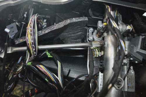

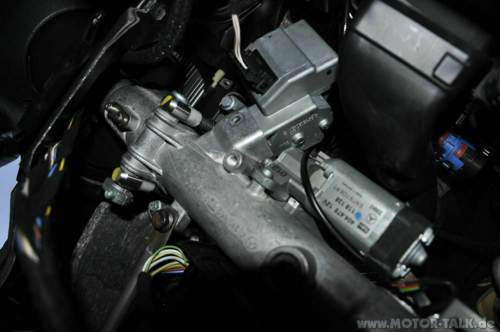

Ich hab mal ein Foto von meinem Lenkschloß hochgeladen. Bräuchte die Anleitung zum Ausbau. Mit den alten Schlüsseln entriegelt das Lenkschloß. Ich könntes es also ausbauen, ohne Gewalt. Der neue Schlüssel entriegelt das Lenkschloß leider nicht. Aber der Motor startet, mit dem neuen Schlüssel, dem neuen Zündschloß und mit Hilfe eines Emulators, der dem Steuergerät vorgaukelt, dass das Lenkschloß entriegelt sei. Muss nur noch das Lenkschloß ausbauen, dann kann ich wieder fahren.

Ich bekomme das Bild nicht auf!
hier ein besseres Foto
sind normale Jpegs, komprimiert
kannst du das hier öffnen?
Gruß Cosmo
W210-lenkschloss-02
Ja alles klar das ist die ganz alte Ausführung. Sag mal hast du die Schraube/Mutter raus ist das Lenkrad frei?
Schraube ist noch drin, hab noch nichts gemacht am Lenkschloss.
Das Lenkschloss entriegelt mit den alten Schlüsseln, sie können aber nicht gedreht werden, nur Schlüsselstellung Null geht. Wenn das reicht, kann ich den Schlüssel stecken lassen und dann ausbauen. So hab ich mir das gedacht.
Ich bräuchte noch die passende Ausbauanleitung für's Lenkschloss.
Gruß Cosmo

Leider doch ne größere Aktion. Schätze ich brauche auch noch die Anleitungen zum Ausbau des Lenkrades und des Kombiinstrumentes. Dürfte ich dich da nochmal mit belästigen?
Anweisung "Elektronischer Zündschlüssel in Stellung "1" drehen und Befestigungsbolzen (37m) nach oben abnehmen"
i "Der Befestigungsbolzen kann nur abgenommen werden, wenn die elektronische Lenkungsverriegelung entriegelt ist"
Das Lenkschloss entriegelt doch schon wenn der Schlüssel eingesteckt wird, warum auf "1" drehen? Verstehe ich nicht. Die alten Schlüssel entriegeln das Lenkschloss beim einstecken, lassen sich aber nicht drehen. Den neuen Schlüssel kann ich drehen und damit starten, er entriegelt aber nicht das Lenkschloss.
Was ist der Grund dafür, dass der Schlüssel in Stellung "1" gedreht werden soll, wenn das Schloss doch bereits beim einstecken in Stellung "0" entriegelt?
Versuch das in Stellung 0 1 bekommst du ja eh nicht geschaltet.
