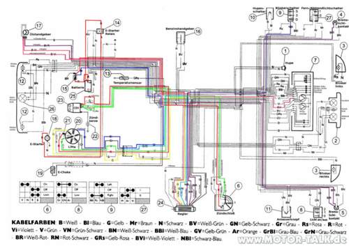

Der beigefügte Schaltplan eines Gilera Runner hat in einem anderen Thread bereits zu einigen Spekulationen geführt, was z.B. die Batterieladeleitung (blau) betrifft, welche direkt von einem Spulenanschluß der Statorwicklung zum Batteriepluspol verläuft.
Es tauchte der Begriff der "negativen Reglers" auf, der aber meines Erachtens bei der üblichen Verkabelung mit Minus an Masse kaum funktionieren wird.
Schaltplan-gilera-runner
Negative Regelung ist nur bei einer Erregerspule interessant. Sonst ist diese Aussage Mumpitz.
Forster
Es ist auf jeden Fall nicht die übliche Variante, da bei den Chinarollern die Ladeleitung zum Batteriepluspol vom Regler kommt. Das hat Kodiac im anderen Thread auch gleich bemerkt.

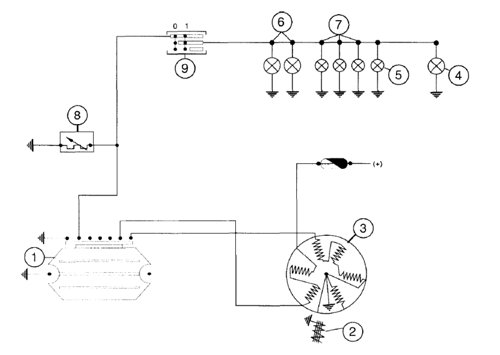

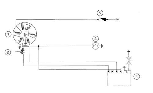

Vielleicht können die Bilder helfen.
Runner
Runner12
Die Masse wird über dem Regler geführt.
Der sternpunkt ist nicht in dem Kreis drin. Zumindest wenn man sich den Schaltplan hineinzoomt, kann man dies sehen.
Forster
@Kodiac2 schrieb am 17. November 2014 um 18:49:50 Uhr:
Ja, in Deinem zweiten Bild kann man es gut erkennen. Das erste beschreibt den Zündstromkreis.
Gruß Martin

Die Lichtspulen und die Kondensatorladespule sind laut diesen Plänen mit Masse verbunden, die Batterieladespulen hingegen nicht. Das konnte ich in der Darstellung auf dem
Gesamtschaltplan
so nicht erkennen.
