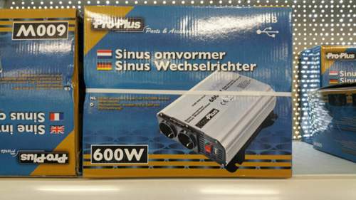

Bin bei Obelink auf diesen 2x300W gestoßen. Scheint mir vergleichsweise günstig : 159€
20150607-155915
tja, das teil sieht aus wie das von mir angedachte aeg teil von amazon. siehe link oben.
wenn man sich die Bewertungen durchließt, scheint es ein große Serien Streuung zu geben.
Ich hab mich letztendlich für den waeco entschieden. Ich denke es macht schon sinn da auf Qualität zu achten. Sowas kauft man (hoffentlich) nicht jedes Jahr.
