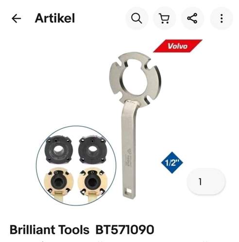

Du brauchst auf jeden Fall nen gegenhalter zum Öffnen der Kurbelwellenmutter

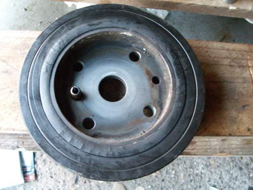

Bild #211607699

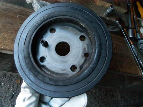

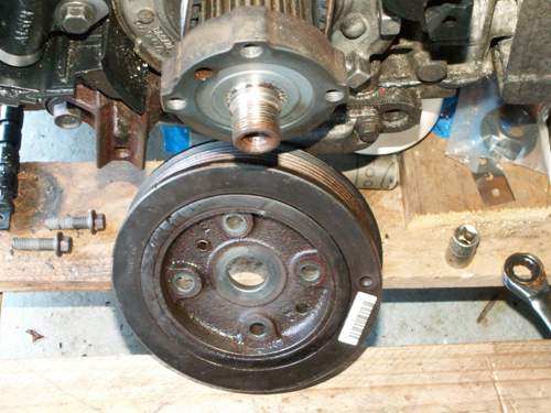

Moin, die Riemenscheibe kann sicherlich bis mind. zum nächsten ZR-Wechsel warten; falls sie nicht derart rissig aussieht ;-) .
km-Leistung ist evtl. 'relativ' - das Alter macht vielleicht auch 'n Unterschied bei dem Gummi; muss man sich halt mal anschauen.
Die Zentralmutter hatte ich nur mit 'längerem' Einsatz eines 80EUR-Schlagschraubers abbekommen.
