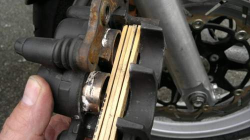

Das Innenleben rostet eher nicht, sondern die Bremsflüssigkeit kristallisiert. dann gehen die Bremskoben fest.
Bremse
Ooh. Das sieht ja übel aus. Dann kann man den Bremssattel vermutlich entsorgen?
Eine Stunde Arbeit, Rep-Satz für die Dichtungen - Bremse wie neu
