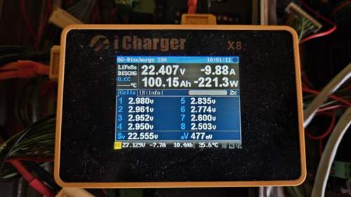

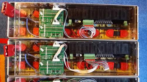

Ich habe kürzlich einen Kapazitätstest meiner in 2016 selbst gebauten LFP Batteriemodule mit einfachen Single-Board-BMS und aktiven Balancern und 100 Ah Nennkapazität gemacht. Sie haben alle noch eine Restkapazität von 96 - 102 Ah. Zu beachten ist dass diese alle ganz neu tatsächlich etwa 110 Ah hatten.

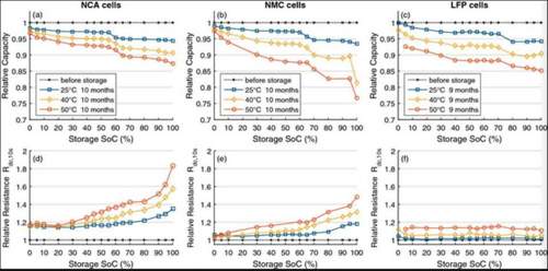

Das Problem sind nicht die Zyklen sondern die kalendarische Alterung. Die wird maßgeblich durch den Ladezustand und durch die Temperatur bestimmt. Je höher beim langandauernden Betrieb der Ladezustand und/oder die Temperatur ist, desto höher ist die Degradation.

Ja das wäre sicher gut für die Lebensdauer.
Vor allem in Zeiten der Nichtnutzung, wie z.B. im Winter sollte man LiFePos nicht an der Solaranlage lassen und ständig nachladen.
Teilgeladen mit 60% abklemmen und ruhen lassen.
Das verstehen aber viele nicht und meinen man muss die Akkus möglichst ständig mit 14,6 Volt bis kurz der Notabschaltung laden und ein Lader der nur 14,4 Volt bringt ist für Lithium ungeeignet.
