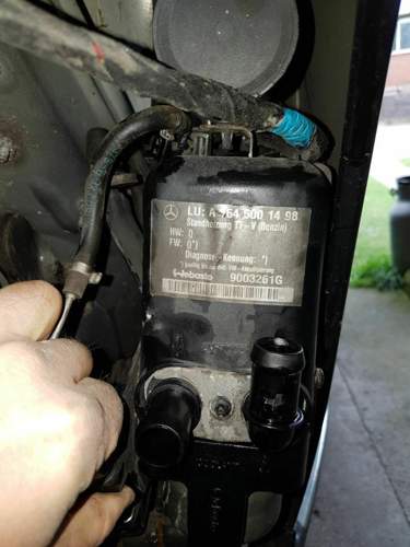

Moin zusammen,
an unserem Mercedes GL Benziner reagiert die original verbaute Webasto Standheizung Thermo Top V nicht mehr. (Teilenummer A1645001498)
Die Sicherungen sind in Ordnung und die Stardiagnose (Mercedes Programm) gibt mir als Fehler nur dies aus:
Code 9000: Das Steuergerät A6n1 (Steuergerät STH) ist defekt.
Grosses Kino. :-)
Da ich schon mit dem Einbau von 2 Standheizungen in der Vergangenheit Erfahrungen habe, baute ich fix die Platine / Steuergerät der Standheizung aus.
Als ITler bin ich der Elektronik nicht ganz fremd. Wie kann ich das Teil nun testen, oder gibt es Ersatz dafür?
Sind die Steuergeräte der Standheizung Evo identisch?
P.s. Verbrannt sieht auf der Platine erst einmal nichts aus.

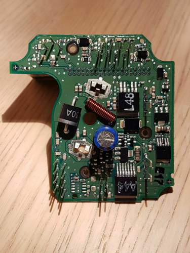

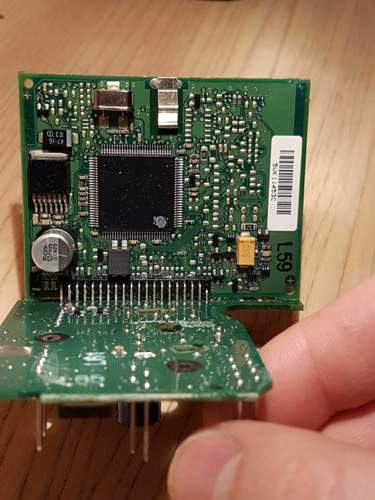

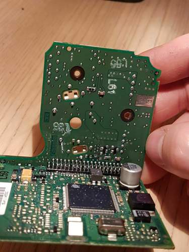

Ich bin Elektroniker und würde mir das Teil ausbauen, wenn ich im Auto nicht den Fehler finde. Ich würde das Teil versuchen in einem Versuchsaufbau mit allen nötigen Signalen zu versorgen und dann zu starten. Danach durch die Platine messen. Sind auf der Platine die µCs noch identifizierbar oder wurden die Bezeichnungen entfernt?
MfG

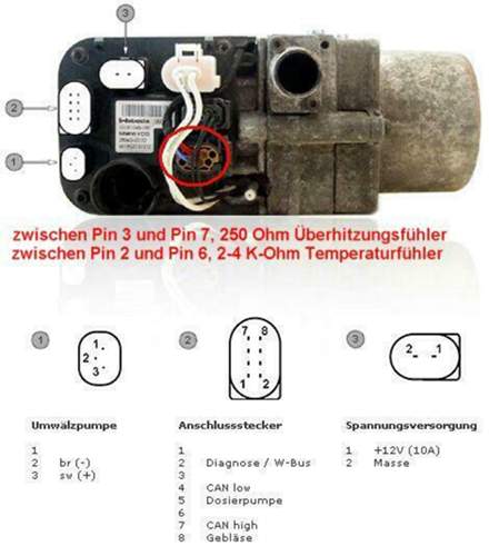

Hallo Johnes, vielen Dank ersteinmal für deine Antwort. Bei einfacheren Platinen bekomme ich sowas gerade noch hin, aber das Teil ist für einen Laien schon heftig. Hier mal die Bilder und die Pinbelegung. Ja 12 Volt kommen am Hauptstecker der Heizung an:

Was ich auf deinen Bildern nicht richtig zuordnen konnte ist der NTC welcher die Überhitzungsabschaltung steuert.
Hier hatte ich es schon mal bei einer anderen STH dass "Steuergerät defekt" abgelegt war und am Ende war es der NTC.

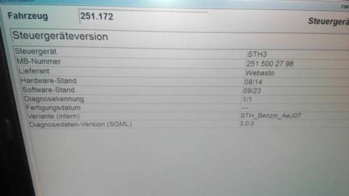

Hi Balmer, danke für die Info. Stimmt die macht keinen Mucks. Oben steht ja die Stardiag Fehlermeldung. Hier nochmal die Teilenummer im Bild
Die Nr. auf der Plakette muss nicht die Teilenummer sein, das ist vermutlich die Produktionsnummer für das Band.
Da gibt es mehrere Beispiele für.
Nur mit der FIN findet man raus ob es zur STH wirklich nur das AT-Aggregat gibt. Bei den Vorgängerheizungen gabs bei MB das STG auch nicht einzeln sondern nur mit dem Wärmetauscher zusammen.
Was die Diaganose anzeigt muss nicht zwingend stimmen:

Im Anhang noch dein Bild mit dem gekennzeichneten Stecker zum messen der beiden Fühler.
Webasto-thermotopv-2

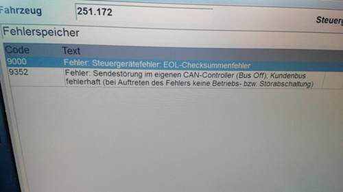

Hallo zusammen, zu der Störung der STH habe ich die zwei Fehler im Steuergerät. Wie gesagt, wenn ich die STH entsperre funzt die solang SD angeschlossen ist. Fernbedienung anlernen geht nur über Sicherung ziehen. Das Anlernen ist aber nach 10 min auch dann weg.. Starten über Tacho funzt auch nicht. Nach zeitangabe leuchtet die gelbe LED am starttaste, wenn die Zeit erreicht wird, dann geht die LED aus.. Kann das am CAN liegen oder Software im STH-Steuergerät?
Img-20180328-230850
Img-20180323-160008
Der Checksummenfehler bedeutet, dass entweder eine falsche Software drauf ist, etwas manipuliert wurde oder das Steuergerätne Macke hat (Wasser im Steuergerät oder sowas).
Die Verbindung der STH zum KI läuft über CAN. Solch Fehler hatte ich schon, soll heißen die STH hat nicht funktioniert nur an der Diagnose und es wurden Fehler der STH abgelegt.
Wegen 9352 such das Auto nach CAN-Fehlern ab, Innenraum-CAN z. B. sollte dann abgelegt sein.
