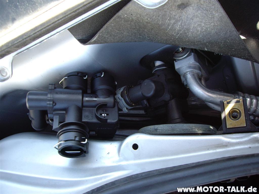

So ein Stellglied / Stellmotor sitzt doch hinter der Spritzwand. Gibt auch ne Anleitung in der FAQ.
Wenn du also den Verdampfer zwischen Motorausgang und dem Stellgliedeingang anschließt, sollte es funktionieren.
http://www.motor-talk.de/.../Attachment.html?attachmentId=502494

Genau deswegen kommt ja ein Rückschlagventil in den Kreislauf zwischen verdampfer und Standheizung . Das heißt läuft die Standheizung nicht muss auch nicht das Wasser durch den Kreislauf der Standheizung . Habe Antwort von Webasto bekommen . Und in der Mail heißt es , das man es genauso machen soll wie ich es vor hatte .

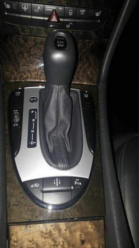

So Rückmeldung Standheizung ist eingebaut mit dem Orginalen MB Taster und funktioniert einwandfrei . Jetzt darf der Winter kommen
Bei mir ist sie auch eingebaut seit heute aber ohne original schalter. Glaubt ihr ich kann es selber nachrüsten?
