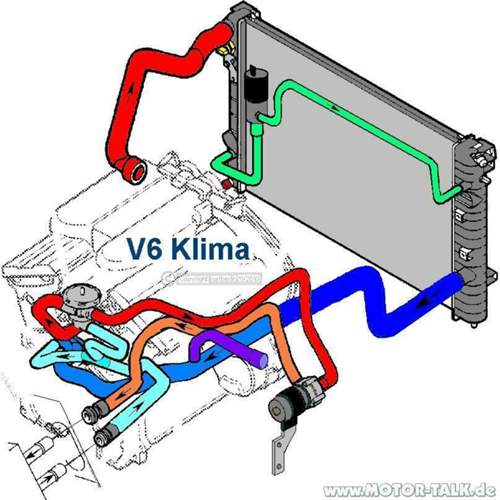

Hallo Leute,
meine Omega B 2.0 16V hat seit ner Woche Wasserverlust. Heute bei ATU abdrücken lassen. Wasser kam im dicken Strahl mittig aus einem Teil, das rund war und wo drei dicke (Wasser)Schläuche dran waren. Leider hat ATU das Teil nicht im Programm und konnte mir auch nicht sagen wie es heist...
Will morgen meinen Opelhändler anrufen und nen Termin machen. Ist das Teil das Heizungsventil? Im anderen Thread wurde darüber gesprochen und die Sympthome sind die gleichen.

willmann1: Die Ventile mit drei Anschlüssen schalten den Abgang am Motor ( Vorlauf Heizung ) um auf eine Rückführung zum Motorthermostat; Hier wird der Abgang Motor weiterhin zur Motorkühlung benötigt.
Bei den Ventilen mit zwei Anschlüssen wird der Vorlauf der Heizung abgeschaltet; Der Abgang am Motor wird somit stillgesetzt.

trotzdem braucht ihr nicht immer von unten an das Heizungsschaltventil ran.
Man kann es nämlich ganz gut durch das Hintertürchen wechseln.
Danke für die Hilfe, neues Heizventil ist drin. Omi wieder Dicht.
Besonderen Dank gilt Kurt. Danke für das Hintertürchen.
Kannte mein Opel Mann nicht, der wollte erst von unten!

Hatte das mal in einer Zeichnung dargestellt.
V6-klima-anschluss-heizung
Danke Kurt das Hilft weiter 🙂
