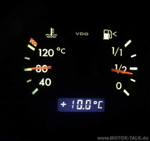

Da ich zur Zeit dabei bin, die mangelnde Pflege und Fehlerchen des Vorbesitzers meines 500érs auszumerzen, kommt natürlich eins zum anderen und man sieht defekte Sachen, die eigentlich nicht defekt sind 😁
Heute auf der Autobahn durch eine Baustelle gefahren, Motor betriebstemperatur, Anzeige nur knapp auf dem Strich von der 80. Muß das so sein ? Kenne das so von meinem S420, da war die Nadel immer wie angeklebt zwischen der 80 und dem nächsten Strich.
Beim ML kann das ja wieder anders sein, beim 270er erreicht man ja bei den derzeitigen Temperaturen fast keine 80 Grad, wie ich hier nachgelesen habe.
Hänge mal nen Bild dran, wer weiß was ? 🙂

sollte hier noch der erste Thermostat verbaut sein ( gehe hier mal von einem 82grad aus) so würde ich mir keine Gedankenen machen. Bei den Temperaturen geht mein 270er auch gerade um die 80 in der Anzeige.
Sollte er aber die 80 mal nicht mehr erreichen, dann würde ich was dagegen tun 😉
Wie sieht eigentlich dein Kühlwasser farblich aus?
Denke auch, das ist normal. Bei meinem 350er sieht das auch so aus, wenn mit verminderter Last gefahren wird. Ansonsten steht sie etwas höher. Aber wenn ich von der BAB abfahre und rollen lassen geht sie auch minimal runter.

Die Kühlwasseranzeige ist kein Analog-Instrument hier wird der Fahrer veralbert.
Die Anzeige steigt von 0 °C - ca. 80 °C - 84 °C (je nach Thermostat) normal an und bis 95 °C dann verzögert. Von 95 °C bis 115 °C bleibt die Anzeige auf 95 °C stehen (unkritischer Bereich) und erst ab 116 °C zeigt die Anzeige verzögert wieder die richtige Temperatur an.
Damit soll verhindert werden dass der Fahrer beunruhigt wird. Der Warnbereich beginnt bei 126 °C und bei 129 °C hört man den Warnsummer und das MSG begrenzt die
Es wird nicht das Signal vom Temperaturgeber angezeigt sondern die aufbereiteten Werte vom MSG. Ab 129 °C regelt dann das MSG als Kochschutz die Motordrehzahl bei 3500 RPM zum Aggregateschutz ab.

@Balmer: Also sind die 80/82 Grad vollkommen normal ?

Ich hab mal wegen der exakten Daten für deinen Motor (113.965) in den Unterlagen geschaut.
Ein Thermostat mit 80°C oder 82 °C Öffnungsbeginn wurde in o. g. Motor nie verbaut. Die aktuelle Teilnummer ist A 112 203 02 25 (wurde einmal ersetzt) und der Öffnungsbeginn muss zwischen 85 °C und 89 °C liegen. Evtl. öffnet der verbaute Thermostat auch zu weit oder das Thermoelement ist aus Altersgründen träge geworden?
Wenn du den Thermostat im Topf prüfen willst dann sollte der Hub bei 100 °C 8 mm betragen.
Nebenbei mal den Temperaturgeber prüfen.
20 °C 3087 ? + - 5 % = 2924 ? - 3241 ?
80 °C 319 ? + - 5 % = 303 ? - 335 ?
