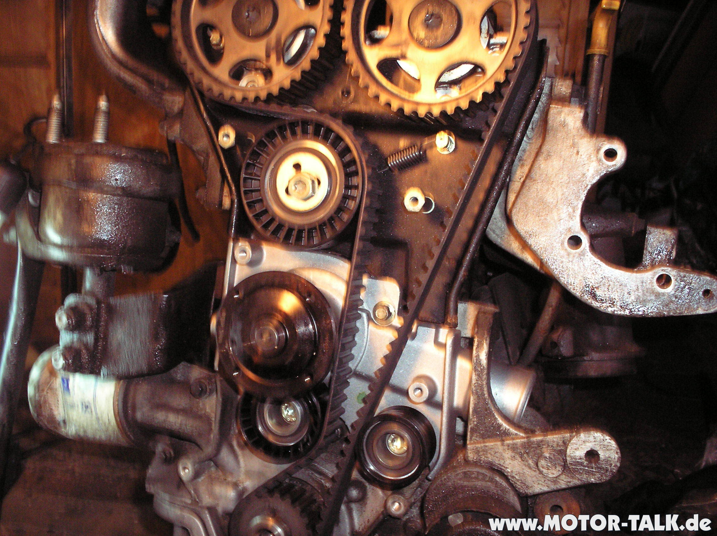

Leider tropft meine Wasserpumpe und ich will diese wechseln, habe heute damit angefangen jedoch komme ich nicht weiter.🙁
Die obere Schutzplastik für den Zahnrimen habe ich abbekommen, bei der unteren komm ich nicht weiter.... Die Schraube an der Kurbelwelle ist so fest, dass ich sie nicht aufbekomme... wie kann ich diese lösen ohne etwas zu beschädigen.
Am besten wäre eine Anleitung wie man die Wasserpumpe wechseln kann.

Die Kurbelwellenschraube bekommt man mit nem Schlagschrauber problemlos raus.
Alternativ Werkzeug mit langem Hebel ansetzen, 4 Gang einlegen, Helfer Bremse treten lassen und dann losschrauben.
Anleitung zum Pumpenwechsel steht im Selbsthilfebuch, ansonsten müßtest mal paar Daten zum Motor schreiben, sind ja nicht alle gleich.
Gruß Ronny
Du mußt auf jeden Fall den Zahnriemen dazu abnehmen, hast du das eingeplant? Den Zahnriemen und Spannrolle/Umlenkrollen sollte man nicht weiterverwenden. Also brauchst du auch die Teile neben der Wasserpumpe ...
Die Wasserpumpe zu erneuern sollte kein Problem sein, wenn der Zahnriemen ab ist.
Für die Schraube wäre ein guter Schlagschrauber gut, oder mit einem entsprechenden Halter das Kurbelwellenrad festhalten.
Und solltest Du keinen Dunst davon haben wie man mit dem Zahnriemen umzugehen hat , lass es in einer Werke machen denn sonst machst schnell mehr kaputt als gut und dann wird es richtig teuer

Hier mal ne kleine Hilfestellung,
ist aber für den AB un Zu Schrauber nicht empfehlenswert einen Selbstversuch zu starten.
Steht der Zahnriemen hinterher nicht wieder zu 100% wird es teuer.
Versuch macht schlau.
Habe hier einen Link für Dich:
http://jegust.modulexpert.de/zahnriemenwechsel%20ZETEC.pdf
Werde die Datei Morgen Abend wieder von meinem Server löschen. Wäre nett wenn es
hier jemand als Dateianhang hereinstellt, hat gerade nicht geklappt.
Viel Spaß
