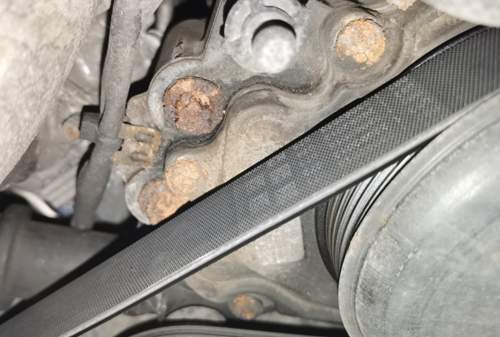

Moin Leute. Ich wollte meine Wasserpumpe tauschen lassen. Ich habe nur die Wasserpumpe bestellt gehabt, ohne Schrauben etc. Jetzt hat mich der Kollege angerufen und meinte, dass die Schrauben schon so verostet sind, dass man die nicht mehr gebrauchen könne. Entweder die Wasserpumpe mit Schrauben und dem zeugs dahinter holen oder halt neue Schrauben nur besorgen. Die soll es aber nicht so lose geben. Weiß denn jemand von euch, woher ich NUR die Schrauben bekommen kann ? Vielleicht hat ja jemand von euch eine Wasserpumpe ausgetauscht und kann mir vielleicht die Schrauben zuschicke, was richtig cool wäre
Motor ist ein C220 cdi om651

Da es verschiedene Schrauben sind musst du sie dir selber heraussuchen.
Vorausgesetzt die haben den 0M651 in dem Bereich nicht zigfach verändert ist hier eine Teileseite: https://mercedes.7zap.com/.../#35
Die Schrauben haben die Nr.35 und müssen zu dem Code 204 passen.
Die benötigte Anzahl steht immer rechts daneben.
Also z.B. 8 x N000000001117 M6x23 + xxxx

Ich würde zuerst kontrollieren ob du wirklich den von mir verlinkten 0M651.911 verbaut hast.
Wenn ja dann links auf die Lupe danach wird dir die komplette Teilenummer angezeigt. Dann kannst du dir mit der Teilenummer im Netz den günstigsten Anbieter suchen.

Jap ist der 651911 . Jetzt gibt es hier M6X23 Schrauben dann M8X45 und M8X65. Welche könnten das sein ? Oder am besten von jedem die Anzahl bestellen um sicher zu gehen
Habe es mal fotografiert

So: https://...mercedes-originalteile.de/.../Schraube-mercedes-43.html sehen die originalen Torx Schrauben aus. Ich bezweifle das du die im Baumarkt kaufen kannst.
Dein lege besser die alten rostigen z.B. eine Nacht in Bremsflüssigkeit und benutze sie danach weiter.
In dem Bereich steht aber auch die F204 über dem Hybrid ME04 also könnten es doch auch die sein. Ouh man das ist ja mal was mit der Sucherrei und den verschiedenen Schrauben etc. Also in Frage kommen können meiner Ablesung nach die M8X45 und die mit 65. Weil bei beiden die F204 steht in den Feldern
Ich könnte den Kollegen fragen, ob es eine M6 oder M8 Schraube ist. Aber die länge ist unbekannt. Ich überlege gerade, ob er nicht kurz eine löst und nach der länge schaut. Das Fahrzeug kann so lange noch bej ihm bleiben
So sehen die Schrauben aus

Für mich steht da F204+ME04
Wenn es einzeln zutreffen würde stände da F204 / ME04. Also so wie auch bei F204 / F207
