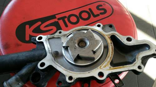

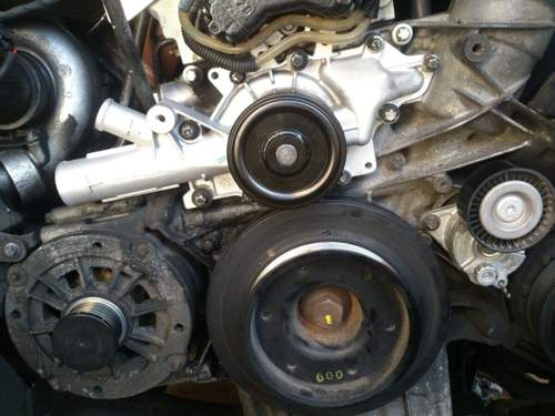

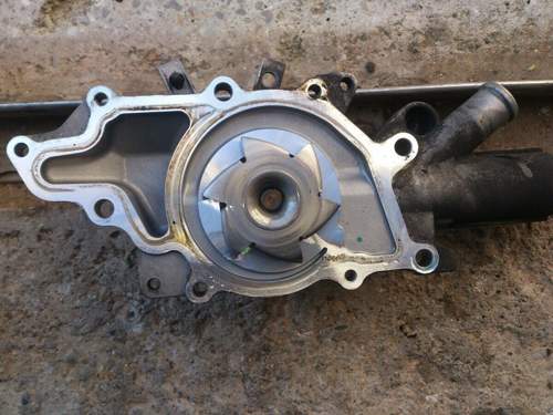

ich hole den alten Beitrag mal nach oben, da mir mein Motor die letzten Tage immer mehr etwas zu gezwitschert hat. Heute ging mir das dann so richtig auf den Keks und ich habe danach geschaut und die Geräusche kamen aus Richtung Wapu. Kurzerhand habe ich vor Ladenschluss noch schnell eine besorgt und somit verbrachte ich den Nachmittag ungewollt in der Werkstatt zum tausch der Wapu. Nach abnehmen vom Rippenriemen merkte man gleich beim drehen der Riemenscheibe das ich richtig lag, den die hatte auch übermäßiges kippspiel.
Ausbau ging ohne Lüfter ausbau, ist halt wie Roland geschrieben hat etwas fummelig.
Auf den Bildern sieht man schön die Schleifspuren.
Wapu_270_1
Wapu_270_2
Wapu_270_3
Dann hast es ja gerade noch richtig erwischt. Bevor sich die ganzen Alu Späne im Kühlsystem verteilen.
Wie viel KM hast du jetzt drauf ? Was für einen Hersteller hast du verbaut ?

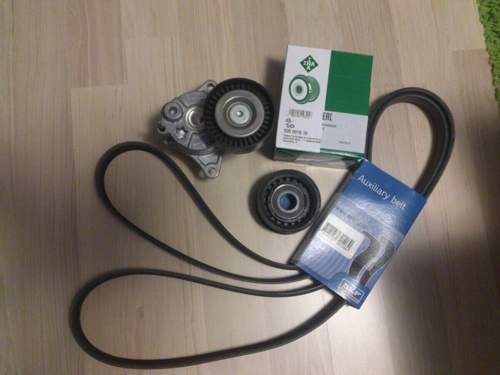

verbaut habe ich GK, die hatte mein Lieferant da und ich hab jetzt 230TKm auf der Uhr. Den Freilauf habe ich schon letztes Jahr incl. Spannarm und Umlenkrolle getauscht. Die Wapu lies sich auch per Hand richtig schwer drehen
