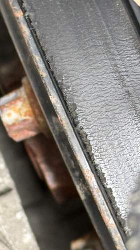

Meine Wasserpumpe macht diese typischen Geräusche als wenn sie schon ein Lagerschaden am Schaufelrad hat.
Wasser verliert der Wagen noch nicht. Alles ist noch trocken. Daher die Frage ob ich sie jetzt schon tausche, oder erst wenn ich s schlimmer wird bzw nass.

Nächste Woche wird der Keilriemen erneuert, sollen sie da mal die Wasserpumpe prüfen auf evtl Unwucht.
Noch ist alles trocken, kein Kühlwasser Verlust vorhanden.

Ob die hinüber ist, sagt dir der Mech beim Riementausch dann schon. Oder ist der blind und hat "Holzhände" ?
Keilriemen wurde heute erneuert.
Die Wasserpumpe war noch völlig in Ordnung , der Motor schnurrt wieder wie ein Kätzchen.
Ich hätte nie gedacht das dieser poröse und halb zerfetze Riemen solche hässlichen Nebengeräusche machen kann.
Das hat sich echt nach nem Lagerschaden der WAPu angehört.
