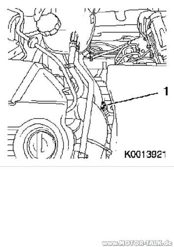

Mir sind ja ca. 50 - 75ml Getriebeöl ausgelaufen. Nun würde ich diese gerne wieder dem Getriebe zuführen. Welches Öl soll ich da kaufen und wo genau ist die Stelle zum Befüllen des AT6? Würde gerne selber im Programm nachschauen, nur habe ich den Rechner gerade nicht zur Hand.
Gruß Benny
Hier mal was zum Öl aus dem EPC. Teilenummer: 93 165 147 Getriebeöl, ATF AW-1, 1LITER
Die Einfüllschraube findest du auf der rechten Seite, siehe Anhang!
P.S. Hast du jetzt Schaltprobleme feststellen können?
Gruß Jan

Vorsicht das Getriebe Öl wird in warmem Zustand (70-80°) gemessen. Zudem muß der Wählseilzug ausgeclipst werden. Zuvor das Getriebe in allen Fahrstufen bei laufendem Motor durchschalten.
Es ist extrem wichtig dass der Ölstand exact stimmt zuviel ist ganauso schlecht wie zu wenig, das Getriebe ist nicht nur in diesem Punkt sehr empfindlich.
Achtung nicht die versiegelte Schraube lösen, dann ist das Getriebe reif für den FOH, erhebliche Schäden!

2. Hat jemand ein echtes Foto von der Einfüllschraube / Getriebe? Will ungerne die Falsche öffnen und anschließend ein Problem haben. Auf der Grafik erkennt man es leider sehr schlecht (liegt das an meiner Displayauflösung von von 2560 x 1440 oder ist es so normal?).
