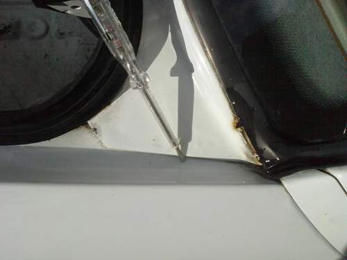

Hi Leute ich habe einen wassereinbruch am Kofferraum festgestellt
und heute mal die stelle lokaliesiert wo das Wasser rein kommt.
hm wie beschreib ich das... schaut euch das Foto an.
un zwar die überlappung von den 2 Blechen wo der
Schraubendreher draufzeigt da drückt sich das wasser durch!
Und die Rostblase hat damit nichts zu tun das ist nicht durch.
Wie bekomme ich das wieder dicht? an den Blechen ist so
eine Dichtmasse dazwichen die scheinbar nun am Ende
ist.

Genau an dieser stelle hatte ich das problem auch.
Irgendwann habe ich festgestellt das ich schimmel im kofferraum hatte und es war auch diese naht. Ich habe scheibendichtmasse rein geschmiert, was anderes hatte ich gerade nicht.
Meine vermutung war das mein omega mal einen kleinen hecktreffer oder sowas hatte und dadurch die naht aufgegangen ist.
Hi Lossi,
mmhh, was hälst Du davon den Blechstoss einfach zu zu Löten?? Ein kleiner Brenner, Bastlerlot, dann das Blech mit dem Dremel frei gelegt, zu Löten und Farbe drauf. Dann kommt da erstens kein Rost mehr und Dicht isses dann auch wieder.

Moin
Zum löten müssen beide Bleche metallisch blank sein, ich schätze das wird nichts und wenn dann verzieht sich da auch was.
Ich würde erstmal versuchen etwas Wachs (Tectyl) zu kochen und einfach da draufkippen und abwischen, wieder aufkochen und nochmal druff, öfter wiederholen bis nichts mehr im Kofferaum ankommt. (solange was unterlegen)
Das Wachs kriecht da hin wo das Wasser auch hinkriecht mit dem Vorteil das es unterwegs kalt wird und den Weg verstopft🙂
Nach der Aktion lässt sich überschüssiges Wachs mit Benzinlappen abwischen.
So habe ich mal einen Wasserkasten am C-Rekord dicht bekommen.

was spricht eigentlich gegen den Allrounder "Sikaflex" ? Ich hatte das gleiche Problem so gelöst - hatte eigentlich auch geklappt. Eigentlich deshalb, weil letzten Winter nachdem Eis-/ Schneematsch den Wasserablauf neben den Rücklichtern verhindert hatte lief mir das Wasser an der Gummidichtung rein :-(
aber im "normalen" Alltag bleibt es dicht. Und ich muss vorher nur mit Silikonentferner reinigen nicht den Lack abschleifen - also mal schnell zwischendurch zu machen.
Wer will kann auch Karrosseriedichtmasse nehmen und die anschließend lackieren.
Gruss Stephan
Moin
Joo, das kenn ich vom Dächer dichtmachen, das Zeug wird dann drübergeschmiert und ist auch dicht, zumindest solange bis die Rechnung vom Kunden überwiesen ist, dann leckts schnell wieder durch.
Eine fachgerechte Silikonfuge bekommt man so nicht hin, dazu müssten die Bleche auseinander gebogen werden, staubtrocken und pieksauber sein...
Wir "schmieren" nur drüber, das hält nur kurzfristig weil das Wasser kapillar zwischen Sille und Blech durchzieht, die Sillenaht liegt dann später lose obenauf..

Bei ca. 60% der Omega A´s kommt dort Wasser rein. Es hatn ichts mit einem Heckschaden zutun, sondern eher mit kapilarer Wirkung wie mir ein Opel Meister bei meinem ersten A Sagte, nachdem Opel mir eine neue Heckscheibe eingebaut hatte um die Undichte Heckscheibe auszuschließen. Auch die kleine Seitenscheibe wurde erneuert.
Der Meister erklärte, das die Blecher auch unter der Heckklappendichtung übereinander liegen und die Dichtung dort nicht richtig abdichten kann. Soll heißen, dass sich das Wasser in dem kleinen Spalt hochzieht und auf der anderen Seite runterläuft. Sich irgendwo an dieser Naht im Kofferraum sammelt und Abtropft. Ich habe nach dieser erklärung schwarzes Silikon außen rund um die komplette Dichtung gezogen und danach war ruhe.
Wobei das Wasser nicht das ärgerlichste ist, sondern wenn man es zuspät erkännt, sich die Sachen im Kofferraum versaut und die Feuchtigkeit unter dem Teppich dem Fahrzeugboden stark zusetzt.
MfG
die bleche liegen dort übereinader und mit dichtmasse
zwichen drinn und die wird porös und dann zieht das
wasser dort durch.
bei mir ist durch das erhitzen die dichtmasse wieder
aus dem spalt rausgequollen und wäre evtl. wieder
dicht gewesen.
haben es aber verzinnt und anschliesend wieder
mit dichtmasse abgedichtet.
ist dicht.... :-)
