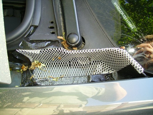

Da man nicht so viel darüber findet wo es herkommen kann teil ich mal wie es bei meinem VW Fox war.
Bei mir war es der Ablauf für das Regenwasser auf der Beifahrerseite.
Das Wasser tropfte hinter dem Handschuhfach raus, also ab auf die spurensuche
Da sich schnell mal blätter und dreck sammeln können hab ich die scheibenwischer abgenommen und das Gitter darunter entfernt. Dann hat man Sicht auf eine Rinne in der Kabel verlaufen aber auch unter anderem die Luftzufuhr der Lüftung ist. Diese ist mit einer Art schutzblech verdeckt.
Durch das schutzblech sieht man auch nicht, dass direkt daneben ein schlitz für den Wasserablauf ist. Den gleichen schlitz gibt es auch auf der anderen seite und wenn dieser durch dreck verstopft ist oder nur noch wenig durchlässt kann es bei regen dazu kommen dass in der Rinne das wasser schneller steigt als es abfließen kann und somit durch die Lüftung in den Innenraum fließen kann. Dies war bei mir der Fall. Also schutzblech abgeschraubt und ein stück zur seite geschoben und den ablauf ,der bei mir total verstopft und nicht mehr als ablauf zu erkennen war, gereinigt.
Bei mir hatte sich das Problem dadurch erledigt und mein Innenraum wurde nicht mehr zum Aquarium.
Hab am anfang auch nicht gedacht dass das so nass wird im auto weil es erst nur beschlagen war und ich nicht gemerkt hab dass der Teppich auf der beifahrerseite ganz nass war.
Die Rinne wird "Wasserkasten" genannt und ich empfehle dringend diesen Wasserkasten eben vor Laubeinfall zu schützen. Die beiden "großen Öffnungen" quasi hinter den Kotflügeln in Richtung Motor sollten mit einem Gitter versehen werden. Ungefähr so hier wie bei dem Bild von einem Caddy: Link. Ich habe das nach dem Kauf relativ schnell gemacht und hatte da noch nie Probleme, kann es nur empfehlen!
