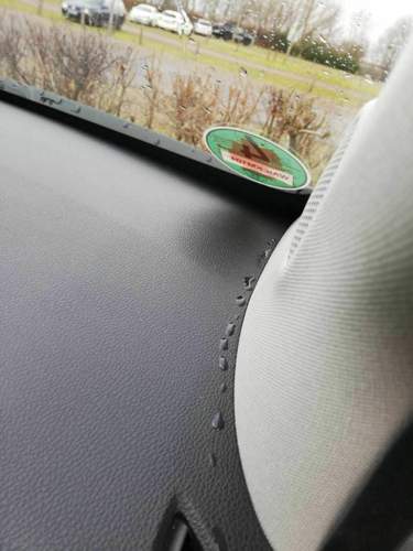

Wir hatten jetzt nach einem Starkregen, die Beobachtung gemacht, dass Wasser an der rechten Seite A-Säule beim einsteigen herabläuft in den Fußraum. Dort bildet sich dann eine gut sichtbare Pfütze.
Gummidichtungen an der Tür liegt an und ist nicht beschädigt.

Den Beitrag habe ich auch schon gelesen. Bei unserem läuft das Wasser auf dem Armaturenbrett in Richtung der A Säule. So hat es meine Frau beschrieben. Die rechte A Säule hat auch einen Wasserfleck am Ansatz zum Armaturenbrett.

Säulenverkleidung abmachen und auf Spurensuche gehen.Wenns wirklich dadurch kommt muss die Scheibe halt neu abgedichtet werden.

Scheibe sollte gewechselt werden, alle anderen Möglichkeiten des Wassereintritts scheiden aus.

Ich habe mal Bilder angehangen zum "Wasserlauf"
Img-20181230-wa0000
Erläuterung
Img-20181230-wa0001

Nach Auskunft des Meisters, läßt sich solch ein Schaden nicht mit Meßgeräten lokalisieren.
Also.... Scheibe raus, Klebenaht überprüfen...........erneuern mit neuer Scheibe.
Wenn wirklich ein Kantenschaden vorhanden ist ,muss er sich im unteren Bereich befinden und m.E. sichtbar werden wenn die Abdeckung abgenommen wird.
Oder kann sich eine Scheibe so verziehen das eine erneute Abdichtung nicht möglich ist?
Das wäre mit dem blossem Auge nur schwer feststellbar.

Ähnlich hat sich der Meister auch geäußert. Scheibe nach ein paar Jahren "locker" oder "verzogen".
Bis auf weiteres hat er auf den Ausbau verzichtet, nachdem er ausgiebig mit Wasser (Waschanlage+Kärcher) sowie Druckluft getestet hat. Hat mich ca. 40,- € gekostet. Jetzt testen wir mal weiter unter realen Bedingungen. sollte aber wieder Wasser eindringen, werden wir wohl den Austausch vornehmen lassen.
