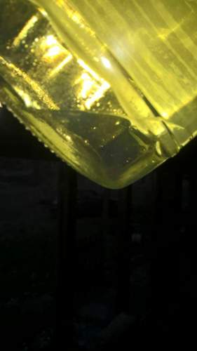

Ein bekannter hatte mir gerade sein Roller gebracht mit Aussage er ist nur ganz kurz angesprungen aus und dann nicht mehr. Er wurde im Herbst abgestellt und da war alles in Ordnung,er wollte sich morgen ein Schild holen und jetzt geht er nicht mehr,großes Geheule.
Da ich noch nicht auf Sommerzeit geschaltet bin dachte ich schau doch mal was er so macht.
Zündung an und Tank fast leer,Kerze raus und feucht,also kam schon die Ahnung.
Unterdruck- und Benzinschlauch ab ,ein Glas genommen und den Saugemann gespielt,Resultat siehe Bild. Das kommt davon wenn er nicht voll getankt wird wenn für Winter er im Schlaf geschickt und nicht vernünftig abgedeckt wenn kein richtigen Stellplatz vorhanden.
Halbe Stunde Arbeit und er darf sich sein Schild morgen holen.
Nachtrag: diejenigen die mit dem Bild nichts anfangen können,das unten ist Wasser und darüber Benzin.😁

Da ist dann der Zauberstab im Tank die schnelle Reparaturvariante. Aber bitte nicht in die Nähe vom innenliegenden Filter des Benzinhahnes kommen. Schönes Foto!! … noch ein paar Stunden stehen lassen und die Farbdifferenz wird noch deutlicher! 😎

Das schlimme ist doch auch das man predigen kann was man will,hatte im schon mal gesagt deck dein Hobel ab,mit Schnee ist es noch mal schlimmer,aber er hört einfach nicht.Morgen warm fahren und Ölwechsel machen,man weiß ja nie,er hat durch das orgeln ja reichlich Wasser gezogen und wer weiß was durchgesickert ist.Normal verdampft ein bisschen Nässe aber bei dem geringen Öl geh ich lieber auf sicher.
Sonst ist alles gut und durchgespült ,Proben vom Vergaser und Tank bleiben Klar.
