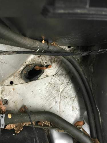

ich habe mir aus Gefallen und Ästhetik einen W220 S320 zugelegt. Baujahr 1999, 132.000 km gelaufen und mit gepflegtem Scheckheft. Fehler sind Anzeige ESP - ABS - BAS, ZV ohne Funktion - Sicherung 62 ständig defekt und ständig laufender Kompressor Airmatic. Rost natürlich auch, wobei 2012 alle Stellen bei MB überarbeitet worden sind ??.
Bei der ersten Sichtung ist mit die Feuchtigkeit im hinteren Sicherungskasten aufgefallen. Ich denke das Wasser drückt aus dem vorderen Bereich - aus dem Bereich der Schlauchdurchführung (ggf. Ablaufschlauch? ??).
Meine Frage, was muss hier getan werden?

Das mit dem Wassereinbruch kommt oft vom verstopften Ablauf im Luftansaugksten vorne rechts. Da sammelt sich das Wasser bis es überschwappt und dann in der Beifahrerseite eintritt und nach hinten läuft.

Du musst in den Lüfterkasten von oben durch das Gitter hindurch mit einem stabilen Stöckchen den Ablauf auf dem Grund des Lüfterkasten frei stochern.
Das hat nichts mit dem Sicherungskasten zu tun.
Gruß.
Klaus
Man kann das Gitter auch ausbauen, dabei besteht allerdings die Gefahr das von dem spröden Kunststoff etwas abbrechen könnte.
Nach dem freistochern gut nachspülen.
Ich schaue zweimal im Jahr nach dem Ablauf und mache ihn sauber, das ist sollte ausreichend vorsorglich sein, denke ich.
Hast du Rostwasser unter dem Sitz oder sauberes Wasser? Du musst den Teppich so gut es geht anheben, dann am besten einen Heizlüfter rein und trocknen. Dann auch noch Granulat zum trocknen rein legen. Dann solltest du auf jeden Fall die Stromversorgung im Fußraum überprüfen. Dort sind einige wichtige Sicherungen und Verbindungen die nicht nass oder korrodiert sein dürfen. Eine Anleitung dafür gibt es im Netz. Wenn ich sie finde stell ich sie ein. Wie Klaus schon sagte, es geht um die luftansaugung für die Klima/Heizung. Das ist der Kasten mit dem Gitter drauf im Motorraum rechts, der muss eine sauberen Ablauf haben. Sonst sammelt sich das Wasser und ab einem gewissen Wasserstand schwappt das über und landet im Beifahrerfussraum
