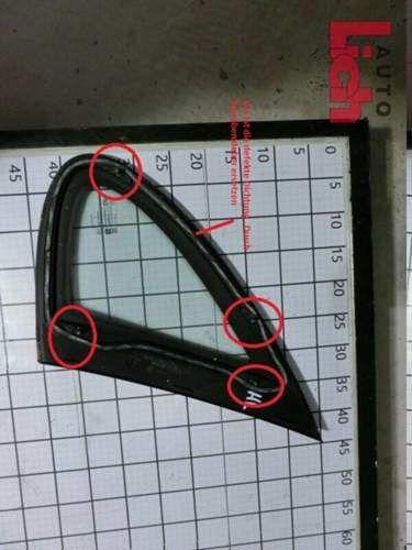

Im Kofferraum habe ich viel Wasser. Das heißt das bis in die Radmulde des Reverserades sich viel Wasser angesammelt hat.
Ich vermute entweder die Seitenscheiben hinten ( die kleinen Gucklöcher ) oder die Rückleuchten.
da ich es auf beiden seiten vermute mal meine Frage:
Hat jemand ähnliches erlebt bzw. wie dichte ich Fenster ggf. Rückleuchten neu ab
vielen Dank

Das widerspricht meinen Informationen. Auch auf dem Foto von MPP kann man sehen, wenn man ganz genau hinsieht, daß da 4 Bohrungen in der Seitenscheibe drin sind zum anschrauben.
Ich habe es selber noch nicht gemacht. Aber MPV kennt sich da aus. Er hat es offenbar schon mal gemacht und kennt sich deshalb auch praktisch aus. Ich bin sicher, daß er sich heute Abend wieder meldet. Das läßt ihm sicher keine Ruhe. Er ist ja der Vectra - Papst. 😉
Jenau. Ich habs selbst schon gemacht und vom kleben war keine Spur.
Schau nochmal auf mein Bild ich habs farblich markiert. Die Kreise sind die Schraubpunkte.
Original sind die lediglich geschraubt.
Hab mir dann eine Pulle Scheibenkleber gekauft und sie dann damit eingeklebt und die Schrauben wieder drauf und diese auch mit Klebstoff verklebt. Man kann durchaus zusätzlich von innen ähnlich Silikonfuge dann noch einmal Scheibenkleber zusätzlich langziehen dann ist die auf ewig dicht 😁
Kosten knappe 10 € Für den Kleber aus dem Großhandel Matthies
Wunderbar dicht , Wasser Ade .. wer die nochmal ausbauen will muss sie Zerstören 😁

Was ist los mit euch? 😁 Ich bin dahin gefahren um zu fragen was mich das kosten würde wenn die das machen und alle werkstätte plus Carglas sagten die sei geklebt,wenn ihr sagt es ist geschraubt dann glaub ich das auch. Daher werde ich morgen zum Kollegen fahren und versuchen die Scheibe abzumachen. Nicht urteilen bitte wenn ihr nicht wisst was sache ist, was ich glaube oder nicht 😉
Sie ist aber nur geschraubt.

Was Carglass sagt ist irrelevant. ich habe dir sogar ne Scheibe gepostet und die ist geschraubt.
