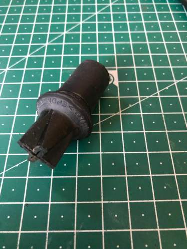

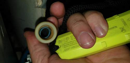

Ich habe die Seitenverkleidung am Armaturenbrett entfernt und konnte sehen,
dass der Ablaufschlauch aus der Gummitülle rausgezogen ist. Daher kommt das Wasser.
Rätselhaft, dass trotz des Abklebens vom Dach Wasser reingelaufen ist.
Das hatte ich so in den Foren noch nicht gesehen.
