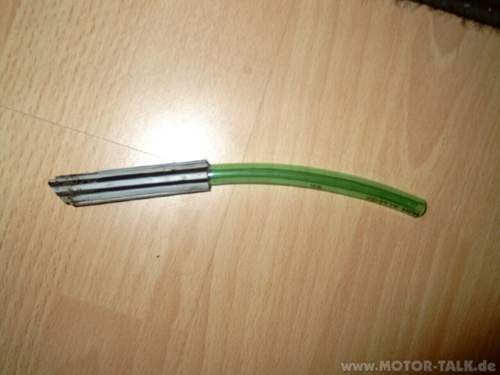

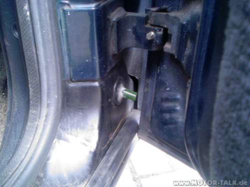

Sieht zwar nicht elegant aus aber auf dem Foto kannst sehen wie man es mit einfachen mitteln ableiten kann das Wasser. Abläufe nach außen gelegt

Das sieht ja wie meine Erfindung aus. 😁
Guck ob an Schwellerunterseite die Schlitze offen sind damit das Wasser da ablaufen kann. Weiterhin testen ob die Ablaufschläuche noch dran stecken an den Schiebedachecken.
Das sieht nicht nur nach Deiner Erfindung aus.......... das IST deine Erfindung 😁 . Nachdem du es damals hier beschrieben hattest hab ich es auch so gemacht bei meinem Essi, und leistet seitdem sehr gute Dienste
Ja so soll das auch sein. Hätten die bei Fordf ja auch gleich so machen können aber Schwellerreparaturen in einer Werkstatt bringen ja mehr Kohle.
Hier nochmal die Anleitung
Download pdf
Ford hat doch keinen Aquariumschlauch 😁😁
Nun sieht man aber erstmal wieviel Wasser in die Schweller läuft. Jetzt wo es morgens wieder feucht ist, liegt rechts und links neben/unter dem wagen immer eine Wasserlaache, was normal in den Schweller läuft
Ich habs mit dem Schlauch gemacht, der passt auch schön stramm in den originalen rein. Mit Föhn erhitzen das man ihn schön biegen kann und dann Schlauchschelle drauf
