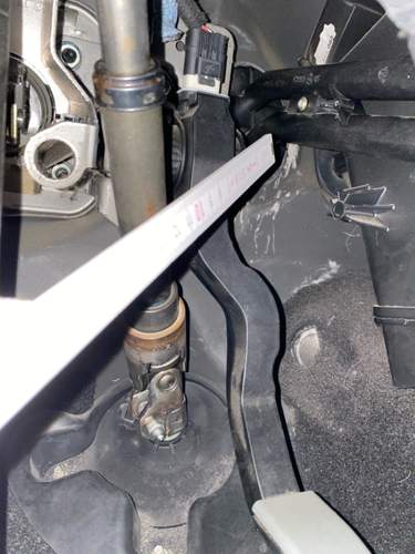

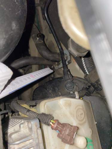

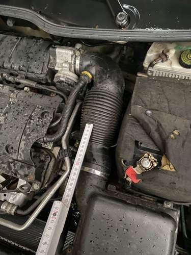

Ich habe leider keine Fotos vom Vorgang festgehalten, im Eifer des Gefechts nicht dran gedacht, füge aber einige Bilder der relevanten Stellen/Teile an.
Ich habe für die Geschichte das Kühlmittel komplett abgelassen, das erschien mir am sinnigsten und macht am wenigsten Sauerei an anderen Stellen. Bei unserem 2005er 206 CC gibt es am Radiator, wenn man vor dem Wagen steht, links unten einen Gummistopfen mit Schlauchschelle. Kommt man gut von unten dran, auch ohne aufbocken. Den gibt es aber wohl nicht bei jedem Modell. In meinem Fall ist es ein 1.6 16V (Automatik), dort gibt es diesen Stopfen. Aber Achtung, dieser Stopfen kann nach all den Jahren marode sein. Wir hatten den vor einiger Zeit erst getauscht weil er völlig am zerbröseln war und undicht wurde (der Wagen will einfach unbedingt sein Kühlmittel loswerden...) Wenn man das Kühlmittel also dort rüber anlassen möchte, sollte man sich eventuell einen Ersatz vorab besorgen, zur Sicherheit. Ich hatte den bei einer Fachwerkstatt für Autokühler geholt. Jedenfalls lässt sich das System von dort am einfachsten entleeren. Schlauchschelle ab, große Schüssel o.ä. drunter, Stopfen ab, Ausgleichsbehälter auf und das Entlüftungsventil am Heizungszulauf auf und ab dafür. Bei mir hat eine Plastikschüssel mit 6L Fassungsvermögen ausgereicht. Sollte natürlich möglichst flach sein, damit man sie drunter bekommt. Hab das Ding für einssiebzich beim Euroladen geholt, passte. Eventuell gehts auch ohne komplett abzulassen, aber mir persönlich wars lieber so, einfach das Mittel gleich komplett zu wechseln (Winter steht vor der Tür, Stichwort Frostschutz :cool: )
Dann im nächsten Schritt die Batterie abgeklemmt. Also dem Auto, nicht mir selbst. ;) Und den Schlauch vom Luftfilterkasten entfernt. Dann kommt man schon sehr gut an die beiden Schläuche die an das Rohr gehen dran. Die Schläuche abziehen (sind mit Schellen gesichert), die Schraube zwischen den beiden Stutzen raus und die Metallplatte und das Gummi dazwischen entfernen (aufbewahren, sind nicht im Set dabei!)
Im Innenraum würde ich auch die Abdeckung unter dem Lenkrad entfernen wo die Sicherungen sind, dann kommt was mehr Licht in die Sache. Jetzt können wir unten im Fahrerfußraum rechts die Abdeckung über dem Wärmetauscher entfernen, ist mit ein paar Torx-Schrauben fixiert, dann blicken wir schon auf den Übeltäter (in meinem Fall das Rohr bzw. der Flansch zwischen Rohr und Wärmetauscher). Die beiden sind wie bereits in den vorherigen Beiträgen festgestellt ab Werk nur mit einer Schraube verbunden. Das Ersatzteil kommt mit drei. Diese Schraube nun lösen. Außerdem ist relativ weit hinten noch eine Schraube mit der das Rohr am Heizungskasten befestigt ist. Die ist ziemlich besch...eiden zu erreichen, mit dem richtigen Werkzeug und etwas Geduld kriegt man sie aber raus. Es ist aber etwas fummelig. Der Wärmetauscher ist mit 3 Plastikclips gesichert. Einer ist oben unter der Verkleidung versteckt, kann man aber ertasten. Entweder biegt man die soweit auf, dass man den Tauscher etwas herausgezogen bekommt, ich habe die Clips einfach abgebrochen, denn im Reparatursatz sind 2 Schrauben zur Fixierung des Tauschers inkludiert. So scheint es laut einer anderen Anleitung auf einer französischen Seite wohl auch vorgesehen zu sein. Wenn man nun den Wärmetauscher etwas rauszieht und etwas fummelt (mit etwas Kraftaufwand, aber auf jeden Fall mit Bedacht und viel Fingerspitzengefühl, um den Tauscher nicht zu beschädigen!), kriegt man die beiden Teile getrennt. Das Rohr kann man dabei auch etwas nach hinten drücken Richtung Spritzwand, der Schaumpuffer dazwischen gibt etwas nach. Nun hängt das Rohr so da. Es ist wieder etwas Geduld und Fingerspitzengefühl gefragt; ich habe das Gaspedal runtergedrückt, so gewinnt man etwas Spielraum. Dann muss man das Rohr nur noch etwas wackeln und drehen, im richtigen Winkel kriegt man es dann auch raus.
Jetzt machen wir im Prinzip alles umgekehrt. Ich habe noch die Öffnungen am Wärmetauscher mit einem Tuch gesäubert um eventuelle Dichtungsreste oder sonstige Rückstände zu entfernen, damit auch alles richtig dicht wird hinterher. Das neue Rohr mit den beiliegenden Dichtungen und Schaumpuffer bestücken. Wichtig: Am alten Rohr ist vor dem Puffer ein Plastikteil zwischen den beiden Stutzen mit einem Gewinde. Das Teil ist nicht im Set und muss man unbedingt an das neue Rohr übernehmen, sonst kriegt man es von der Motorraumseite hinterher nicht festgeschraubt!
Jetzt setzt man das Rohr mit genau so viel Gefummel wieder ein und verbindet es mit dem Wärmetauscher. Hier musste ich etwas mehr Kraft und Geduld aufbringen, aber Ruhe bewahren und mit Bedacht vorgehen um den Wärmetauscher oder das neue Rohr nicht zu beschädigen, das klappt schon. Sobald die beiden Teile ineinander sind, kann der Wärmetauscher wieder ganz in sein Gehäuse geschoben und mit den beiden beiliegenden Schrauben fixiert werden. Dann die drei Schrauben und Gegenstücke am Flansch anbringen, wobei die obere sehr schwer zu erreichen ist, mit einem langen dünnen Schrauber kommt man aber durch einem Schlitz zwischen den Abdeckungen dran. Zuletzt die Schraube die das Rohr am Heizungskasten fixiert nicht vergessen. Dann sind wir im Innenraum auch schon fertig. Die Abdeckung habe ich zunächst weggelassen um in nächster Zeit noch im Auge zu behalten ob wirklich alles dicht ist. Kommt später drauf.
Zurück zum Motorraum: Gummi und Metallplatte wieder über die Stutzen, festschrauben und Schläuche wieder drauf. Schlauch vom Luftfilterkasten wieder dran, Batterie wieder anschließen. Unbedingt dran denken den Stopfen am Kühler wieder anzubringen! Ich hätte es beinahe vergessen... :rolleyes: Kühlmittel auffüllen und entlüften (gehe ich nicht konkreter drauf ein, dazu gibt es ja genügend Anleitungen). Dabei kann man natürlich auch gleich prüfen ob am Wärmetauscher nun alles dicht ist wenn das Kühlsystem heiß wird.
