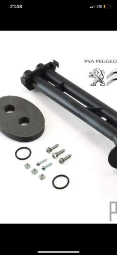

Haben gerade das gleiche Problem mit dem 206cc der Frau. Das Problem ist eigentlich nur durch Zufall aufgefallen, als ihr Abblendlicht beidseitig ausfiel und ich erstmal nach den Sicherungen schauen wollte, weil mir das komisch vorkam, letztendlich waren aber tatsächlich beide Birnchen fast zeitgleich hops gegangen. Auf der Suche nach der entsprechenden Sicherung fiel mir dann auf, dass der ganze Fußraum nass und leicht ölig (vom Kühlerfrostschutz schätze ich) ist. Konnte das Leck bei uns ebenfalls auf diesen Verbindungsflansch eingrenzen. Interessant ist, dass das bei @Peugeot 106 XSI genau so aussieht wie bei mir. Ich ging davon aus, dass dort in dem eingekreisten Bereich wo das Loch ist, eine Schraube fehlt und nahm an, dass da in der Vergangenheit schon einmal jemand dran war. Habe mich letztendlich entschieden das gesamte Rohr mit Dichtungen und Schrauben zu tauschen (Teil kommt morgen), da neben der Schraube auch das Gegenstück fehlt. Bei dem Ersatzteil sind 3 Schrauben mit Gegenstück für alle drei Löcher dabei. Finde das eigenartig. @Peugeot 106 XSI sag bloß du hast den Wagen irgendwann verkauft und der ist nun bei uns gelandet? :D :D

Na gut, aber amüsant wäre es ja schon gewesen, hier jetzt zufällig den/einen ehemaligen Besitzer des Fahrzeugs anzutreffen ;)
Habe mir in mentaler Vorbereitung auf den Tausch noch einmal ein paar Videoanleitungen dazu angeschaut, dort wurde auch erwähnt, dass unter Umständen nur eine Schraube dort vorhanden ist. Obwohl ja Platz für drei vorgesehen ist und beim Ersatzteil auch drei geliefert werden, sind die nur mit einer vom Band gegangen? Was Peugeot sich dabei wohl gedacht hat? :rolleyes: Dass es da irgendwann anfängt rauszusiffen wundert mich ehrlich gesagt wenig. Man muss ja auch bedenken, dass das ein Plastikrohr ist und dass auf dem Kühlsystem auch richtig Druck ist. Naja. Heute kriege ich das Teil, ich werde im Nachgang mal berichten und eventuell Erfahrungen teilen die ich sammeln konnte (für zukünftige Hilfesuchende mit dem Problem), sobald die Kopfschmerzen abgeklungen sind.. :) Werde auf jeden Fall versuchen alle drei Schrauben zu verbauen. Muss aber schon sagen, am Peugeot lässt sich angenehmer arbeiten als am Audi. Nicht alles so dermaßen verbaut und eng wie bei den Deutschen. :)
