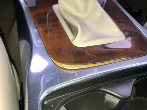

Kann schon die Windschutzscheibe sein. Bei mir hat sich das Holzdekor in der Mittelkonsole auf einmal abgelöst und nach oben gebogen. Ich dachte erst das kommt von der Hitze im Auto. Habe dann bei Regen aber gesehen, wie Wasser aus der Innenraumleuchte nach unten getropft ist. Und das war nicht wenig.
