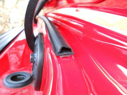

ich habe gerade festgestellt, dass bei meinem V70 Wasser in den Innenraum läuft. Genauer gesagt, tropft das Wasser hinten links und rechts von oben auf die Laderaumabdeckung (Höhe D-Säule). Die Undichtigkeit dürfte im Bereich der Heckklappenbefestigung sein. Die Gummistopfen davon sind es nicht.
Ich weiß, dass das Thema beim V70 schon bekannt ist. Finde das entsprechende Thema leider nicht hier im Forum.
Habt ihr einen Hinweis, wo genau die Ursache liegt?
Edit: Mit dem Begriff Wassereinbruch habe ich das Thema doch noch gefunden:
http://www.motor-talk.de/.../...-dach-hinten-undicht-t4351734.html?...
Meiner Meinung nach kommt es bei mir aber nicht durch die Stopfen.
Bei meinem Service-Termin wurde nach hinterlegter Arbeitsanweisung von Volvo zunächst der ordnungsgemäße Sitz der Abdeckungen rund um die Gelenköffnung überprüft und anschließend das besagte Gummiprofil aufgeklebt.
Damit dürfte das Problem in der Tat gelöst sein, da das Wasser nicht mehr gerade nach unten laufen kann, sondern zu den Seiten abgelenkt wird.
Hier noch die Fotos:
Profil links
Profil rechts
Profil im Detail

Ich hatte das gleiche Phänomen bei sehr starkem Regen. Der Händler hat auf eine Serviceanweisung von VCD eine zusätzliche Gummilippe unter die Heckklappe, oberhalb der Gummistopfen geklebt. Das wars.
Axel
Ich habe es mir jetzt mal genauer angeschaut, und auch bei mir läuft es bei entsprechend viel Wasser über die Öffnung der Heckklappengelenk nach innen. Die Stopfen davor sind dicht. Auf den Fotos wird es ganz deutlich.
Ich habe morgen eh einen Service-Termin, da werde ich mal nachfragen, ob es eine Aktion für das Thema gibt.
Etwas mehr Abdichtung wäre schon angebracht denke ich.
Über das Gelenk geht es direkt in den Innenraum 😕
Wassertropfen innen
Wassertropfen an Verkleidung
Gelenk von innen
+2
Profil links
Profil rechts
Profil im Detail

Ich hatte letzte Woche auch das Problem, dass Wasser über den Bereich in den Kofferraum gelaufen ist.
Wie sind denn die Erfahrungen mit diesem Gummiprofil? Fängt sich mehr Schmutz daran?
Ich frage, weil ich etwas skeptisch bezüglich Haltbarkeit und eventueller Beschädigungen vom Lack bin.
Wird das Profil eigentlich kostenlos angebracht?
Gruß,
Nein, alles normal sauber/schmutzig bei der aktuellen Witterung.
Warum sollte die Leiste den Lack beschädigen? Der Kleber? Die aufgeklebten Schriftzüge hinterlassen ja auch keine Spuren. Warum sollte es da ein Problem geben?
Die Leiste wurde bei mir nicht kostenlos verbaut. Mit den ~10 € konnte ich aber noch leben.
Muss wohl jeder für sich entscheiden, was wichtig ist: Wasser im Auto oder halt kein Wasser im Auto 🙂
