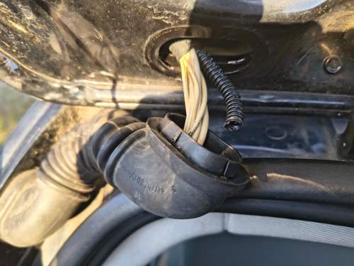

Am Polo meiner Tochter ist der Waschwasserschlauch am der Sollbruchstelle kaputt gegangen (siehe Bild). Der Vorgänger aus BJ 2004 hatte einen Gummischlauch, da konnte ich das mit einem Reparaturkit lösen und gut wars. Dieser hier hat jetzt eine geriffelte Recht starte Leitung.
Hat jemand eine Ahnung ob es dafür auch eine Art Reparaturkit gibt?
Wenn nicht muss ich wohl eine ganze Leitung vom Heckwischer bis zum nächsten Verteiler/Abzweig verlegen. Weiß jemand wo genau der nächste mögliche Anschluss ist, damit ich nicht innen die ganze Verkleidung abmachen muss?
Und es wäre genial wenn jemand wüsste wie der passende Schlauch innen Durchmesser ist?
Vielen Dank für eure freundliche Hilfe.

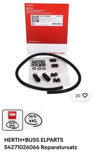

Hab's damit repariert, nicht ganz günstig, funktioniert aber zuverlässig

Habe einen weichen Schlauch genommen und einfach drauf geschoben.
Kabelbinder drüber, hält seit 10 Jahren.
Es gibt dafür beim Freundlichen einen originalen Reparatursatz. Kostet nicht die Welt.
Ich habe zwei Schrumpfschläuche "verschrumpft". Das war als Behelf gedacht.
Hält aber schon drei Jahre ohne Fehl und Tadel, kein Tropfen etc..
Genau so löst man das. Einige kennen MacGyver aber wohl nicht mehr ;) Auf die Art musste ich am alten 3er von Junior quasi jede Woche was zurechtüddeln ;) Der Polo ist da zum Glück echt langweilig. Seit knapp einem Jahr läuft der einfach ohne Probleme
Vielen herzlichen Dank, hab den Satz bei eBay für 15 € gefunden. Damit erspare ich mir hoffentlich den kompletten Schlauch neu zu verlegen. :-) 😄
Bei mir hält der Schrumpfschlauch auch schon seit nem Jahr
