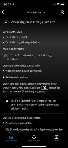

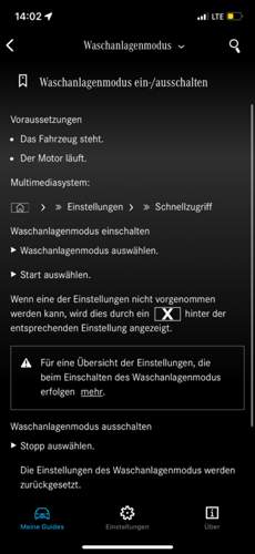

Moin,
für die Modelle Mercedes-Benz GLA, GLE und GLS gibt/gab es ja den Waschstraßenassistenten, der das Fahrzeug vollautomatisch auf die Fahrzeugwäsche in einer Waschanlage vorbereitet .
Per Button Abarbeitung folgender Punkte:
- Einklappen der Außenspiegel
- Schließen der Seitenscheiben sowie Schiebedach
- Unterdrücken der Regensensoren
- Wechsel der Klimaanlage auf Umluft
- Deaktivierung der Parktronic
- Frontbildeinblendung der 360°-Kamera um das Einfahren zu erleichtern
- Verringern der Spurweite über das Luftfahrwerk
Beim Ausfahren aus der Waschanlage werden diese Einstellungen selbstständig wieder zurückgenommen, sobald das Fahrzeug über 20 km/h beschleunigt wird.
Ist so etwas im MBUX des W/S206 auch vorhanden? Wenn nicht, welche Punkte macht ihr in der Waschstraße ?

In der A-Klasse Limousine gibt es den auxh

Also bei meiner A Klasse ist das wie hier beschrieben
