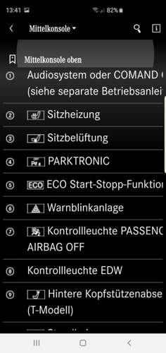

Was ist PTS ?
PTS = Parktronic System
gibt ein Schalter über dem Klima-Bedienteil, neben dem S/S-schalter
Du solltest dich uns Auto setzten und die BA mit dem Fzg vergleichen..............
@Ich kann alles schrieb am 14. August 2019 um 12:16:29 Uhr:
@patapon schrieb am 14. August 2019 um 12:00:14 Uhr:
Was ist PTS ?

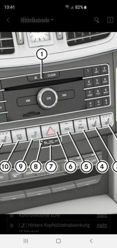

Danke, PTS jetzt habe ich es verstanden, das ist der Parkassistent, ich dachte du meinst die Parksensoren.
Das Problem ist nur, dass ich ein paar male in die BA Betriebsanleitung geschaut habe und mich gewundert habe das ich einiges bei mir nicht finden konnte, hinterher hat sich herausgestellt, dass ich das gar nicht habe oder es bei bei mir anders ist.
Was ist ein S/S-schalter ?
Sorry bin ganz neu bei Daimler, vorher hatte ich einen Polo aus dem Jahre 2012 da war die Bedienung ganz einfach und intuitiv.
PTS ist das Parksensorensystem sowie der Parkassistent.
siehe dazu das Bild der BA Knopf Nr.3
S/S Schalter würde ich als Start/Stopp Automatik-Knopf verstehen
Edit: eigentlich nennt der sich ECO Start-Stopp
@AlbertV6 schrieb am 14. August 2019 um 13:09:10 Uhr:
Danke
In der BA steht leider nichts dazu was man machen sollte, da steht nur das man in die Waschanlage kann mit dem auto ---> https://moba.i.daimler.com/.../index.html?...
S/S = ECO S/S schalter

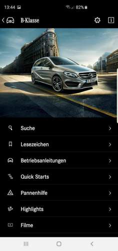

Siehe Anlage............... lade dir die Mercedes App "Guides" runter, da kannst du im Fzg sitzend alles durch probieren.
Screenshot-20190814-134112-guides
Screenshot-20190814-134130-guides
Screenshot-20190814-134418-guides
