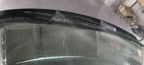

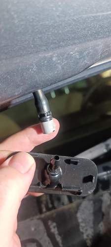

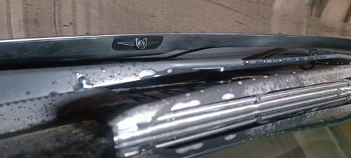

Habe das heute gemacht.
Du brauchst die Haubenisolierung nicht zu entfernen.
Die Düse kann von außen herausgenommen werden. Schau dir einfach die neue Düse an und wo sich die Clips befinden.
Beginnen Sie mit dem Knopf.
Drücken Sie nach dem Herausnehmen den grauen Verschluss in Richtung Düse, bis er einrastet. Entfernen Sie dann die Düse vom Schlauch und drücken Sie den grauen Verschluss zurück. Setzen Sie die neue Düse ein, bis sie einrastet.
Stecken Sie sie wieder in die Haube.
Es ist ein Modell für die USA, Buick Regal. Chevrolet Cruze....Teilenummer 39140052 84011259
