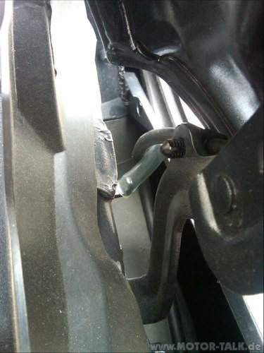

Klemmt der Schlauch bei dir am Haubenschanier ein?
Hinterm Schanier für die Motorhaube ist ein kleiner Metallhaken auf dem ein Schlauch gesteckt ist. Dahinter wird der Waschanlagenschlauch geführt, damit er sich im Schanier nicht einklemmt.
Der besagte kleine Schlauch fehlte bei mir und daher war der Waschanlagenschlauch ständig eingeklemmt.
Hier ein Bild vom Schlauch.
Schlauch
