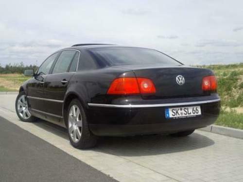

PS: hab mal noch paar Bilder von meinem Diesel Wiesel drangehangen.
Vorne
Vorne-links
Vorne-links

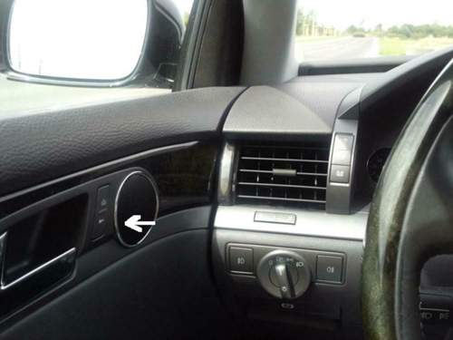

verriegelt der Phaeton bei Autolock nicht erst ab 15km/h ? - dies wäre ja dann eine Waschanlage für die Formel 1-
Zur Sicherheit drücke ich in der Waschanlage immer auf den Schalter in der Tür die Schlüsseltaste -siehe Bild-
