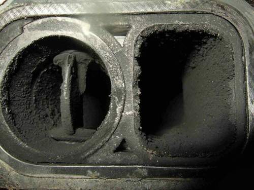

Servus,
hatte bei meinem 220CDI (gleicher Motor) exakt das Selbe.
Mach Dir keine Sorgen, der hat nur eine Drallklappe gefressen. (O-Ton meines Schraubers damals, den ich gleich in meiner Panik angerufen habe 😉 )
Gottseidank sind die bei MB aus Plastik... BMW verbaut(e) welche aus Metall, da gab's schon kapitale Motorschäden.
Wirst eine neue Ansaugbrücke brauchen, reparieren kannst da nix mehr.
Die Dinger sind nicht teuer, und Du hast wieder lange Zeit Ruhe. https://www.teile-direkt.at/.../ansaugkrummer-saugrohr.html
Kannst allerdings auch so weiterfahren, und auf die nächste Drallklappe warten... hoffentlich hast dann auch wieder Glück, daß er sie verdaut - ohne Ventilschaden 😉 ICH hab meine jedenfalls sofort machen lassen. War beim Ausbau dabei, die Klappe vom 3. Zylinder war definitiv weg... 🙄
Geh am besten zum Mechaniker Deines Vertrauens, und laß ihn mal drüberschauen.
Muß bei Dir natürlich nicht zwingend daran liegen - aber die von Dir beschriebenen Symptome passen wirklich 1:1.
LG, Mani
Drallklappe
