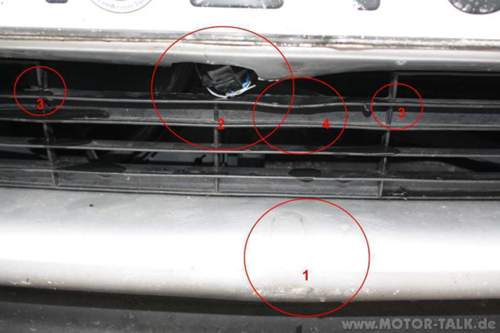

ich hatte letzte Woche einen Unfall.
Mir ist rückwärts einer in Schritttempo mit seiner AHK in meine Schürze gefahren.
Schäden sind wie auf dem Bild zu sehen:
1) Stauchung ohne Lackabschürfung nur etwas wellig.
2) unterm Nummerschild ist die Schürze etwa 3cm eingerissen und ein kleines stück ist etwas verformt, aber nur sichtbar wenn man sich davor kniet. Halterung vom Temperaturfühler verbogen und an der Halterung vom Fühler selbst ist ein zacken abgebrochen.
3) Am Gitter sind 2 Stege gebrochen.
4) Gitter ist leicht verformt an einer Stelle.
Also alles nicht wirklich dramatisch und lässt sich auch ohne austausch richten.
Nun mein Anliegen:
Hatte am Abend vor dem Unfall FL Scheinwerfer geordert. Meiner ist ein VFL.
Diese will ich einbauen, nur frage ich mich ob ich nun das Geld der Versicherung(lt. Gutachter gestern ca. 800-1000€) nehme und mir eine FL, eine VFL oder keine Stossstange organisieren soll, wegen dem unschönen Abstand Scheinwerfer(FL) - Stossstange(VFL) obwohl der Schaden kaum sichtbar ist und mir die FL Stossstange nicht gefällt.
Gibt es sonst alternativen für diesen Spalt? Habe mal was gelesen von an der Stossstange u-Scheiben unterzulegen damit diese höher kommen, aber das kann doch wegen dem Grill nicht gehen.
Bin mal gespannt wie ihr es machen würdet an meiner Stelle.

Meine Tante fährt einen Vectra B, BJ dürfte 96 sein; ich nehme an VFL.
Nun ist ihr jemand (eine ältere Dame^^) beim Einparken in die Front gefahren. Schön gerade drauf, so wie es aussieht.
Was man sehen kann ist, dass der Grill leicht nach innen gedrückt ist und halt die Stoßstange leicht einen abbekommen hat.
Meint ihr der Schlossträger kann was abbekommen haben? Der Grill wurde vllt. 1- 1,5 cm weiter nach innen als Original gedrückt.
Kann man den Schlossträger problemlos tauschen? Geschraubt oder wird der eingeschweißt?
Schaden wären laut Werkstatt rund 1000 Euro und wir überlegen halt das selber zu machen um bisschen Geld zu sparen. 🙂
Vielen Dank für Eure Hilfe!
Gruß Markus
der Schlossträger ist geschweisst, aber der ist flexibel 😉
Ich hatte meinen nach einem Auffahrunfall auch mal von Hand wieder nach oben gezogen. Für die letzten 5 mm hab ich den Dorn in Position geklopft 🙂
Wenn man dicke Arme hat, geht das evtl, auch so ...
Aber wenn die Motorhaube noch problemlos aufgeht und auch wieder sauber einschnappt, hat der Träger nix.
Gruß cocker
Wunderbar, das klappt nämlich noch problemlos. 🙂
Also meint ihr ne neue Stange dran und gut ist, bisschen richten und gut ist?
Ist die Stange beim Vectra auch 2-teilig; also Stahlträger und Plastikhaut voneinander trennbar?
Gruß Markus 🙂

Du meinst wie beim Golf 2.? Naja so ähnlich, die Stoßstange ist ein Teil und dahinter sitzt ein geschraubter Querträger.
Hatte meine Stange auch schon runter, an der Stange waren Kratzer und Lackrisse neben der Kennzeichenaufnahme, sonst nichts zu sehen und der Träger dahinter war irreparabel krumm. Den konnte ich aber gott sei Dank vom Abwracker übernehmen, sieht man ja von außen eh nicht.
Wechseln geht so:
-2 Schrauben im Radhaus für Innenradlauf, am besten rausnehmen
-2 Schrauben im Radhaus innen für Stoßstange selbst-Feingewinde ellenlang, aufpassen das die Stange nicht runterfällt, sonst reißen die Halter ab.
-mehrere Plastestopfen von unten
