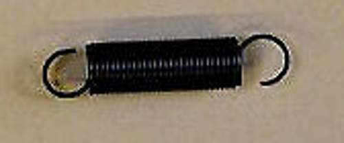

Weiss jemand, wo diese Feder beim Hebelsatz hin kommt? (bei mir waren vorher keine dran).

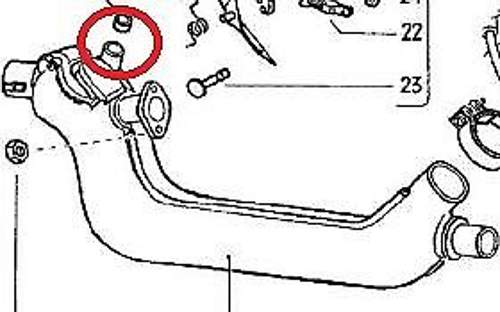

Und dann war da beim Hebelsatz noch so ein kleines "Deckelchen" dabei - wo gehört das denn hin!?
Kann mir einer sagen, wohin die Feder kommt, die beim Wärmetauscher Montagesatz dabei ist - wo wird die eingehängt? Oder braucht man die nur in Abhängigkeit vom Wäremtauscher?
Wenn alles gangbar ist braucht man die nicht.
Die wird am Hebel der Heizbirne eingehängt und dann in so einem kleinen Schlitz der vorderen Motorverblechung. Hilft beim schließen der Klappe.
Vari
Der Schlitz für die Feder ist aber erst bei neueren Baujahren. Bei den älteren originalen WT sind ja die Federn unter dem Hebel an der Seite.
Das Deckelchen brauchste eigentlich bei den Nachbauten nicht.

Keine Ahnung ab wann du die neueren BJ meinst.Ich hatte damals (`90) nen Jungfräulichen Mex (6 Jahre alt)der hatte solche Federn nicht.
Also wohl doch eher bei den älteren BJ ? Oder nur bei Bussen wegen der langen Züge?

Diese Deckel haben ihre daseinsberechtigung bei Heizbirnen mit dem kleinen Nebenabgang,um den zu verschließen wenn man ihn nicht braucht.Aber was da mal bei welchem Wagen angeschlossen war.........wer es hat wird es sehen.

Dieser Abgang bei den alten VW Wärmetauschern war für die ältere Ausführung der Vergaservorwärmung.
Die Warmluft wurde dabei vom WT entnommen.
Die Zugfeder kam gegen Ende 1972, bis dahin die Feder am Klappenhebel.
Bei meinem 82er "Schlachte-Mex" waren die auch verbaut und bei meinem 1600i ebenfalls.
Aber wie schon mal erwähnt, braucht man die nicht wirkl., wenn die Züge und Anbauteile ordentlich geölt/-fettet sind und leichtgängig. 😉
Ah, OK - die neuen Wärmetauscher haben diesen Abgang gar nicht merh, dann braucht's auch die Deckelchen nicht - und für die Feder gibts bei meinem Baujahr auch nix zum Einhängen.
