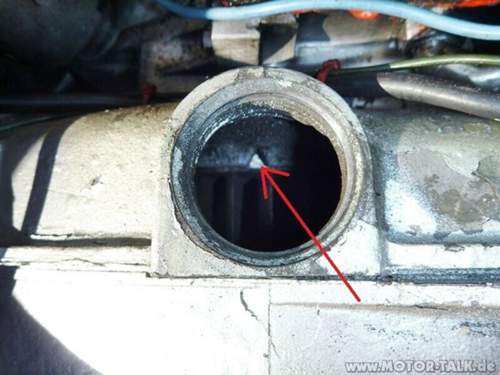

So, zur Riemenscheibe mit Lüfterrad. Es muss irgendwo eine 0 oder O zu sehen sein. Für Typ4 Autos(4117412/VW-porsche) auf dem Lüfterrad, für Typ2 auf der Riemenscheibe. Oft sind die mit Farbe und Dreck zugeschmiert. Im eingebauten Zustand schlecht zu finden, denn da rutschte schnell drüber, bei geschätzen 3mm Sichtspalt durch die Kerbe. Übrigens sind die Kerben im Gebläsegehäuse an die man sich richten kann- nicht die Gehäusetrennfuge, denn die sieht man nicht, man kann die höchstens abschätzen.🙂
So musste nur die Zündung auf Zyl.1 stellen und wenn dann die Markierung 0 oder O an der kerbe steht ist das der OT vom 1. Zylinder.
Das alles gilt nur, wenn du den kleinen 3mm Pinn am Riemenflansch hast-noch hast- und die Riemenscheibe, die ja dafür ein 3mm Loch hat, danach ausgerichtet hast.
Bei neuen Riemenscheiben/Gebläseräder hat VW die ZZtPt-markierung fallen gelassen. Man muss das ausrechnen ( 360Grad sind Umfang in mm. 7,5Grad sind x = einfacher Dreisatz) und anritzen, farblich markieren, aber die 0 oder O von der du dann die mm abzählst, muss da drauf sein.

Also ich meine selbst nach'm Sandstrahlen müsste noch etwas lesbar sein..aber gut,ok.
Ich habe dir mal ein Bild eingestellt, wo ich nicht weiß ob du das im Bus so sehen kannst, aber da in dieser Kerbe läuft die 0 oder O vorbei am 411/412 Modell. Das ist der Ausschnitt im Gebläsegehäuse.
Was du nun brauchst ob 0 und dann noch den ZZtPkt. f.7,5 Grad oder nur den, ist dir überlassen. Wenn du mit einer Kerbe klarkommst... kein problem. Höchstens für die, die den Wagen mal kaufen und nicht wissen ob die eine Kerbe der OT oder ZZTPt. ist😛
