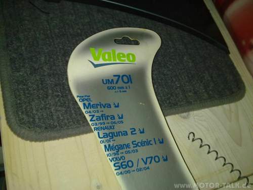

Das ist ja alles gut und schön, aber einen kleinen Schönheitsfehler hat die Sache doch !
Das "passende" Opel-Wischblatt hat eine Länge von 600 mm. So war es auch beim W124 und W202.
Aber das Wischblatt beim W210 hat eine Länge von 640 mm !!!
Insofern wäre die Wischfläche um ca. 7% geringer.
Gibt es keine Blätter mit Hakenbefestigung, welche 640 mm lang sind ?

Das ist richtig das sie kürzer sind, allerdings macht das beim Hubwischen oben und unten nur 2 cm aus.
Dieses geringe Minus ist so gut wie nicht bemerkbar.

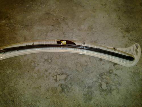

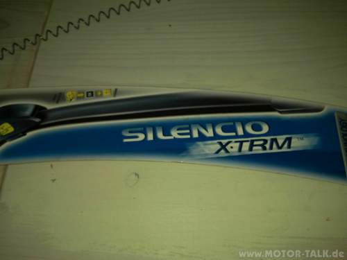

die passen
Valeo2
Valeo3
Valeo
Original geschrieben von zs77706
die passen
Passen tun die schon, daran habe ich keine Zweifel...
Aber sie sind eben kürzer !!!

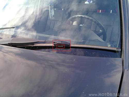

Also, der Wischbereich oben ist der gleiche wie beim Originalen,
nur unten ist es weniger.
also dann ist ja egal. hauptsache oben passts dann.

das abheben des wischers vermeidet man indem man ihn in der verankerung dreht. dan stimmt auch der anpressdruck durch den fahrtwind. im inneren rechteck sind di klammern, die man ausklipsen muss. dann den wischer andersrum wieder einstecken --->
